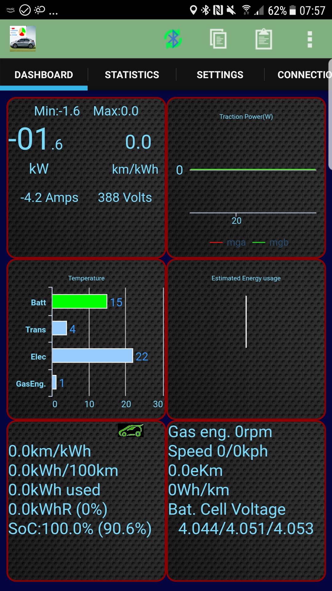

Was mir gleich mal aufgefallen ist- mein SoC max usable liegt bei über 90(!)% (screenshot)
Es dürften jedoch eigentlich nur 85% sein, oder?
Im U.S Forum wird darüber diskutiert, ob GM bei einsetzende Akku-Degenerierung das Nutzungsfenster einfach
erweitert, sodaß einige Zeit die entnehmbare Kapazität gleich bleibt und die Akku-Degenerierung somit anfangs nicht bemerkt wird.Erst wenns dann wirklich gefährlich wird (Lade/Entladeschlussspannungen), wird nichts mehr erweitert, und die Degenerierung macht sich schlagartig bemerkbar.
Anders kann ich mir meine 90% bei Volladung nicht erklären.

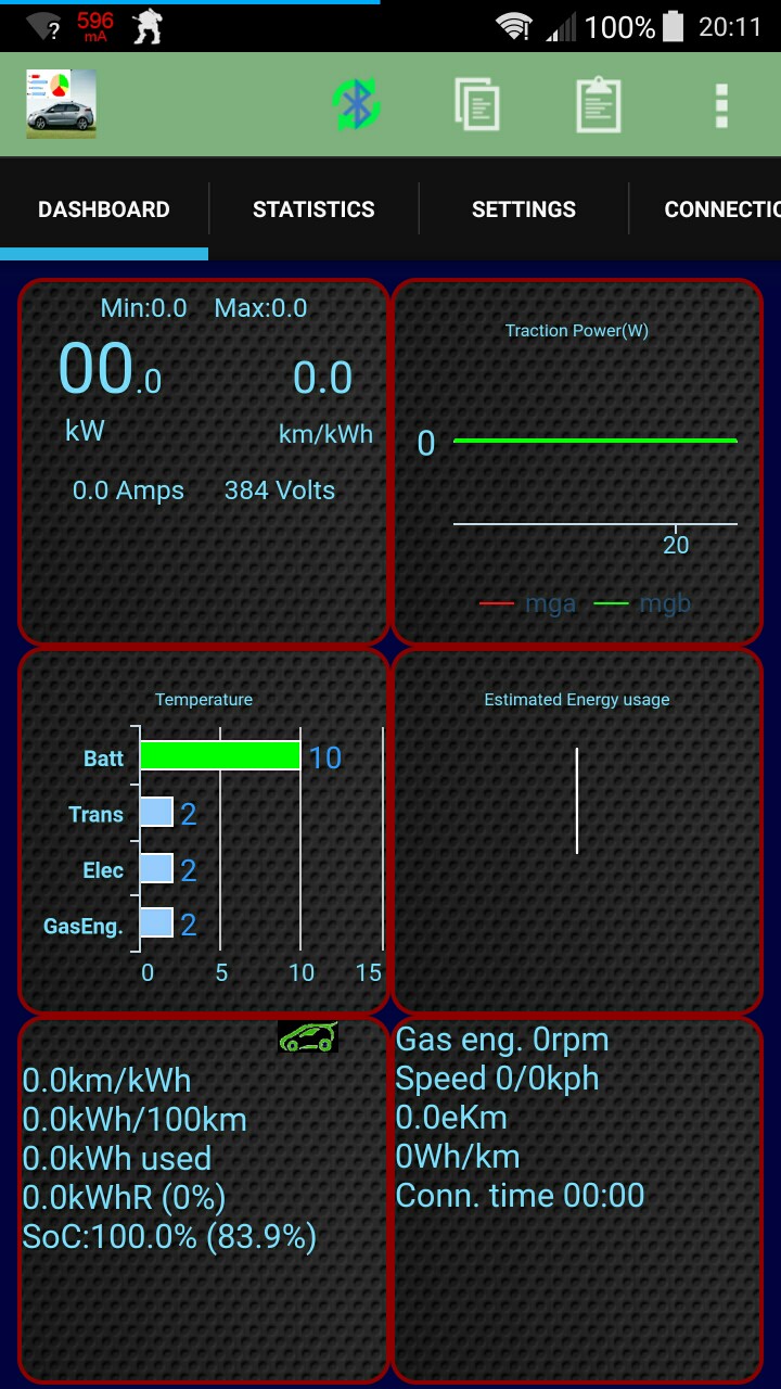

hmm... bei mir sind volladung 84% SoC.
gruß Obel
gruß Obel

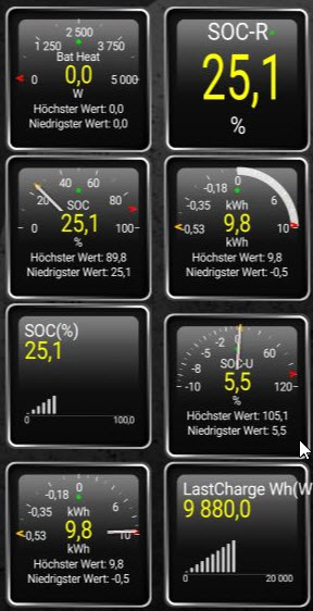

So- JETZT wird die Sache richtig spannend.
Ich hab mit ein Torque-Dashboard gebastelt, mit allen möglich OIDs, die irgendwas mit
dem Akku zu tun haben.
Also- lt. Torque KANN ich ca. 10kWh entnehmen- aber die SoC Prozentangeben sind alle um 5% nach vorne verschoben
Kann sich das jemand erklären (Screenshot).
Mein Vollade-SoC liegt bei 105%, der (fast komplett) Entlade-SoC bei 25%.
Inzwischen bin ich mir nicht mehr sicher- hat die Batterie was, oder hat der FoH beim Update geschlampt (welches den "Lade-Bug im HPCM2 behoben hat).
Was sagt Ihr zu den Torque-Werten?
