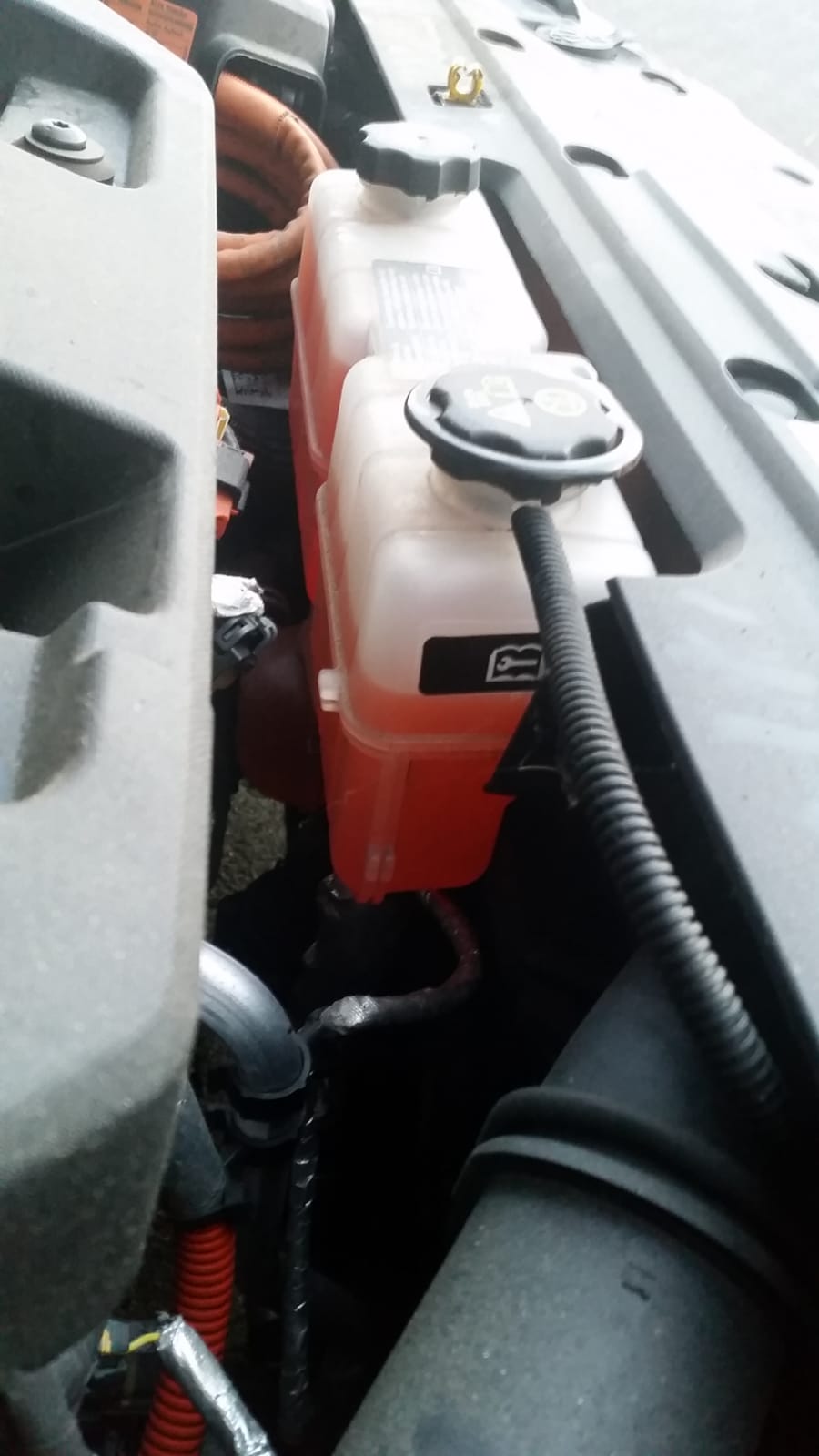

Angeblich ist das Kühlmittel nicht zu niedrig, aber aufgefüllt wurde es trotzdem.
Ist das Kühlmittel jetzt so 2 Finger breit über der dicken Wulst? Wenn ja, dann paßt es.

Kühlflüssigkeitsstand sieht für mein empfinden gut aus.

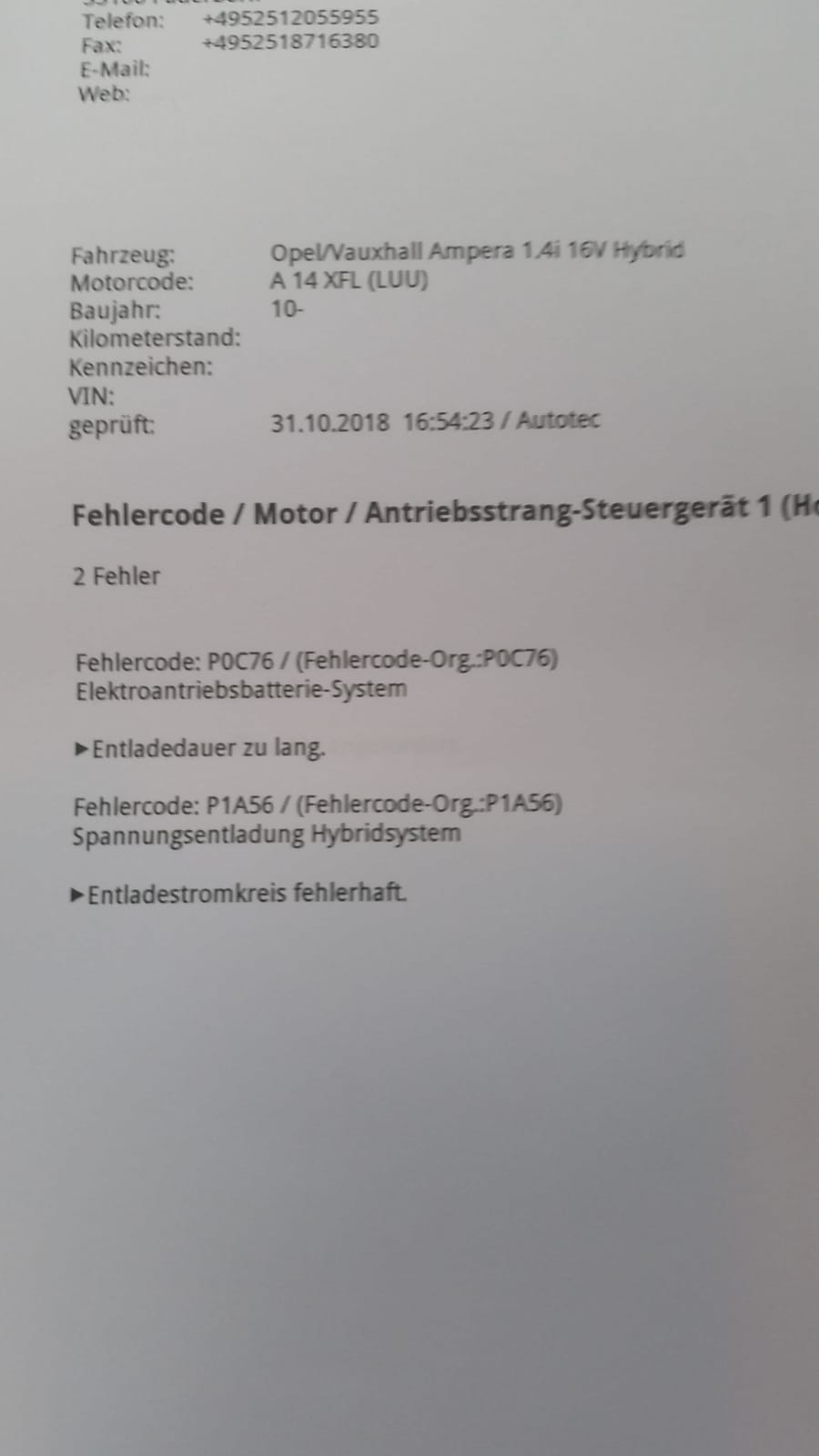

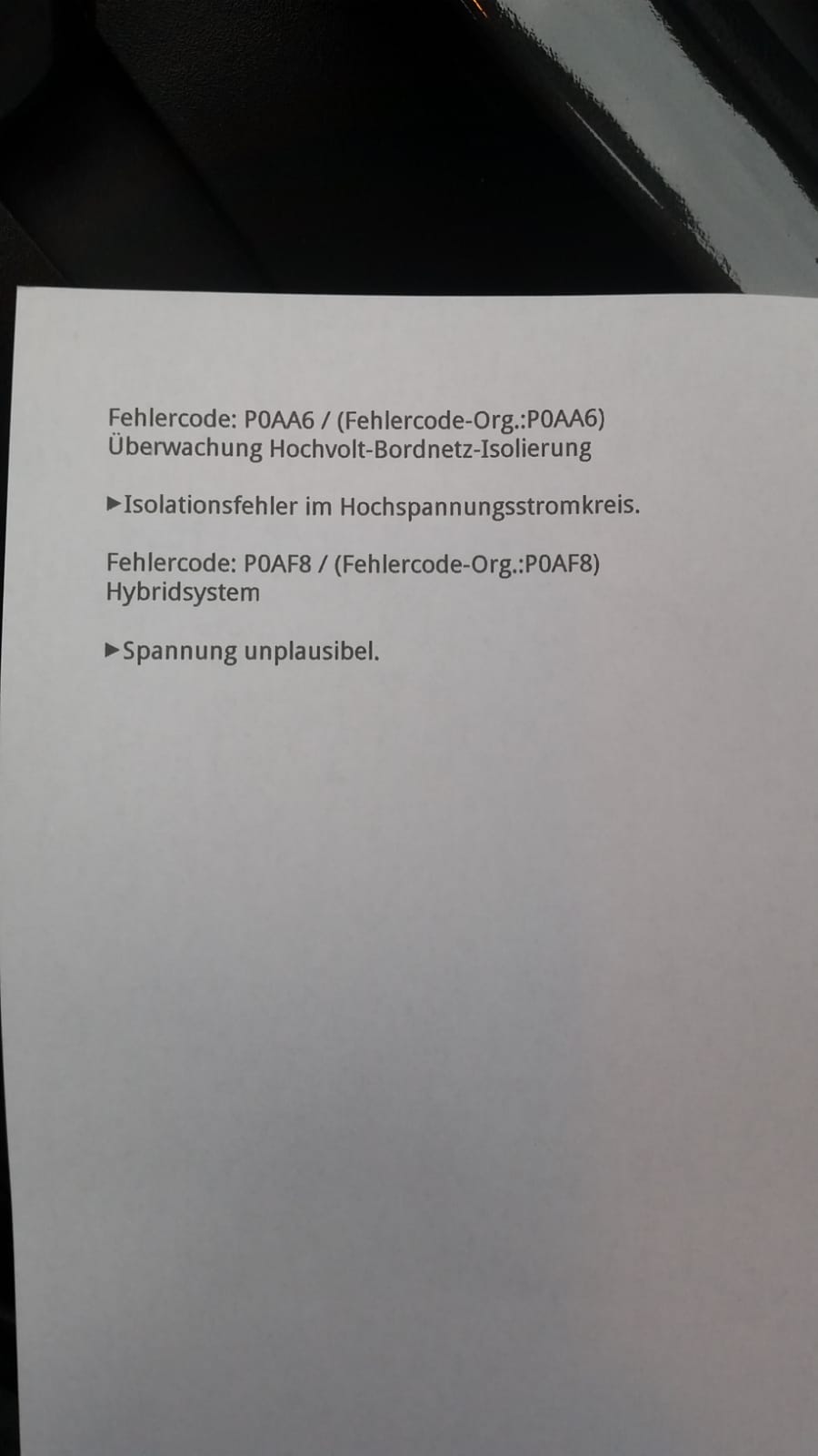

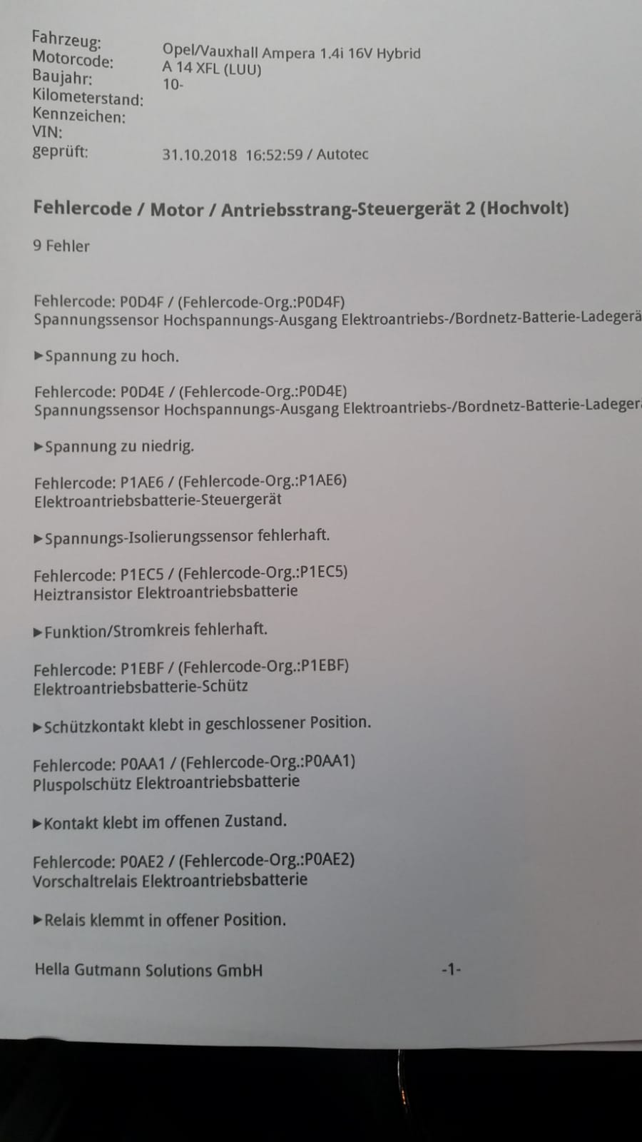

so jetzt habe ich auch die Diagnosecodes etc... sieht nicht gut aus glaub ich.
- IMG-20181031-WA0004.jpg (83.88 KiB) 4179 mal betrachtet
- IMG-20181031-WA0003.jpg (47.12 KiB) 4179 mal betrachtet
- IMG-20181031-WA0002.jpg (52.96 KiB) 4179 mal betrachtet

Sieht mir sehr verdächtig nach einem Problem bei den Hochspannungskomponenten aus.

- slv rider
- Beiträge: 417
eventuell wirklichHabe ich etwas vergessen ?
ein Isolationsfehler
