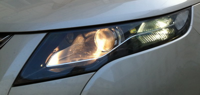

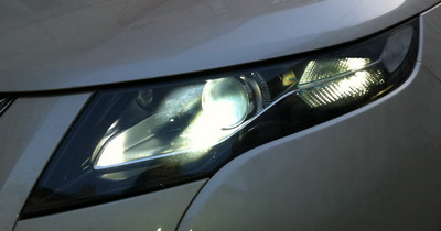

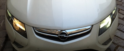

Ohne jetzt auf die Details einzugehen ... LED's , durch "optimierte" Silberplatte im Brennpunkt des Scheinwerfers ...

- 01vorher.jpg (32.79 KiB) 6309 mal betrachtet
- 02nachher.jpg (32.11 KiB) 6309 mal betrachtet
- 03Vergleich.jpg (27.35 KiB) 6309 mal betrachtet

Re: Neue Lampen (für Scheinwerfer) beim Volt
*kopfkratz*
Ja, hast Du jetzt was umgebaut? Oder Tuning by Photoshop?
Ich werde aus Deinem Posting nicht schlau
Ich habe die von Martin verbesserten LED's eingebaut. Er hat mit Silberplättchen die LED's etwas nach vorne gerückt, damit sie besser in das optische System (sprich besser im Brennpunkt sitzen) des Ampera`s reinpassen. Irgendwo hier hat er es beschrieben, aber ich habe die Stelle nicht gefunden.
Danke für die Aufklärung.
Nein, ich hab "bloß" die Vosla +30 drin.
Danke,
interessant wäre mit den alt/neu Scheinwerfern noch die Ausleuchtung einer Wand und der Strasse zu fotografieren.
Bitte bitte
Wenn das allerdings so aussieht wie von Martin gepostet erübrigt sich das...
Bitte bitte
