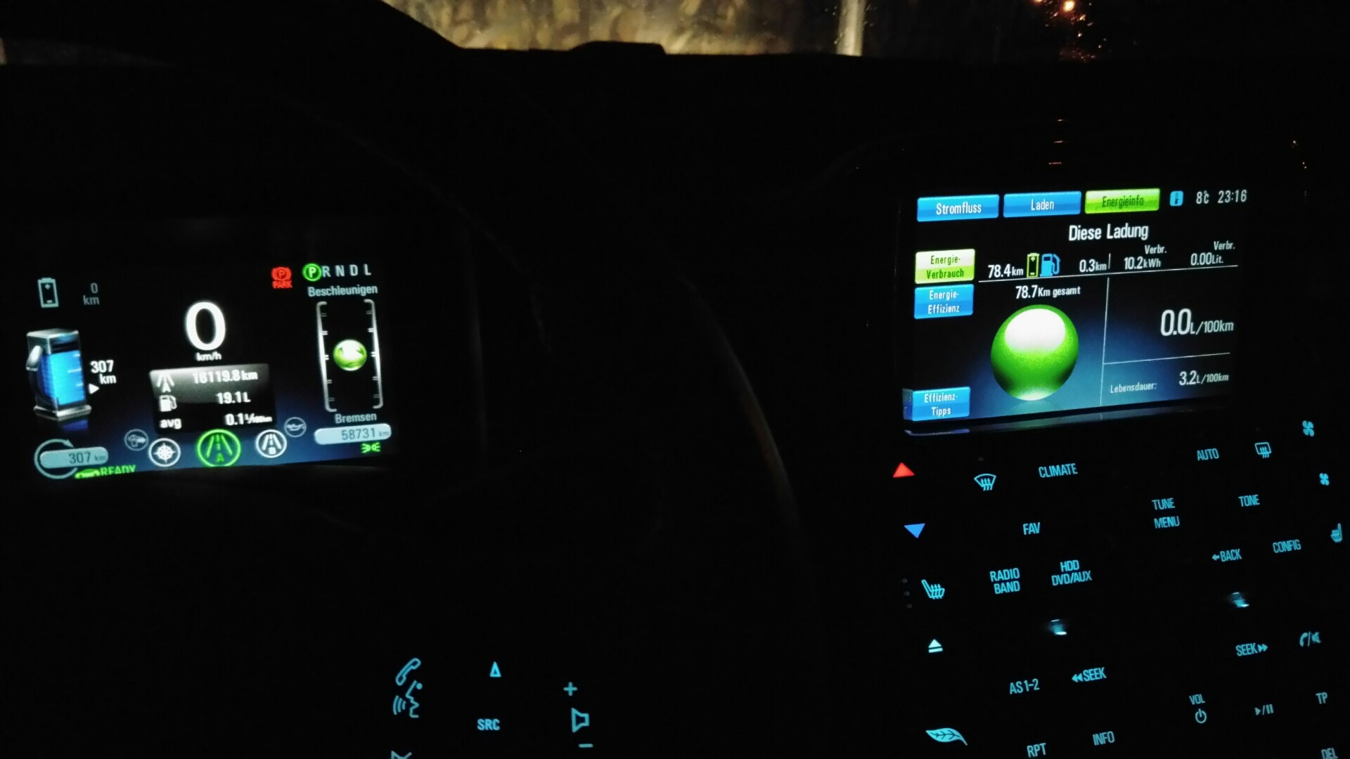

was muß man eigentlich machen um in MgV die Batt. Cell Voltage angezeigt zu bekommen? bei mir fehlt das.
reichweitetechnisch ist fast schon sommer :lol:
80km knapp verpaßt
80km knapp verpaßt
war zugegeben ne entspannte sonntagnachtfahrt über die provinzdörfer mit max. 80. mir sind auf der ganzen strecke lediglich 1 Pkw, ein transporter und 2 Lkw begegnet. ;)
gruß Obel

Das wäre in den App-Einstellungen die letzte Einstellung "Custom PIDs". Beim Antippen der Checkbox öffnet sich eine Liste der möglichen Anzeigen, die aktiviert werden können.
Was für eine Reichweite, Respekt! War das ohne Heizung und Sitzheizung?

ahh ok, da muß ich noch mal reingucken. dachte ich hätte mich damals nach der installation durch alle settings durchgeklickt.
ja ohne alles, klima stand auf MIN. aber auch ohne vorklimatisierung, dh. ohne vorgewärmte batterie. hatte zwar die vorklima ausgelöst, aber seit dem letzten abstellen hatte sich mal wieder der tankentlüftungsfehler eingestellt. und dann bricht die vorklimatisierung direkt beim starten wieder ab. :roll:

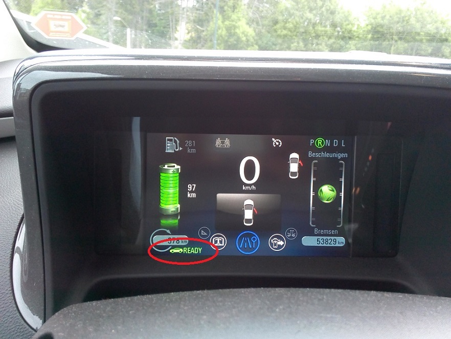

Nach der 6 Jahreswartung im Januar bemerkte ich heute folgendes:
Nach dem Starten gab es doch wohl früher im Display über dem Lenkrad unten links einen VOLT der mich frontal anschaute in gelb,oder? Heute sehe dort einen Ampera von der Seite in blau. Habe ich also auch ein Update erhalten?
Bemerken tue ich bisher keine Änderung. Derzeit nach Vorheizen in min und Sitzheizung noch 55 Km so wie letzten Winter...

Meinst du die "Ready Anzeige"? Die zeigt die seitliche Silhouette, allerdings in grün. War die nicht schon immer so?
Beste Grüße, STdesign
