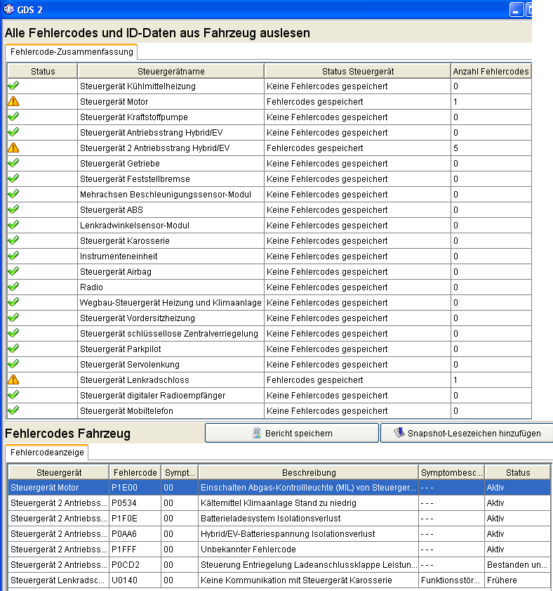

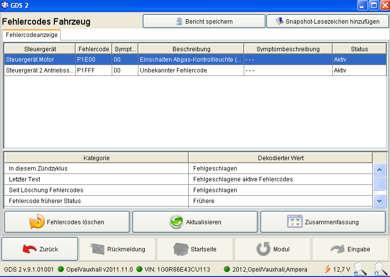

Für die Datensammlung dieses Threads hänge ich meinen nun bereits zweiten Fall auch noch hier an, werde das Thema aber gesondert hier weiterverfolgen. Die Bilder zeigen die Codes vor und nach dem Fehlercode-Löschversuch.
- 1 - Vor Löschversuch.png (48.46 KiB) 2819 mal betrachtet
- 2 - Nach Löschversuch.png (35.88 KiB) 2819 mal betrachtet
