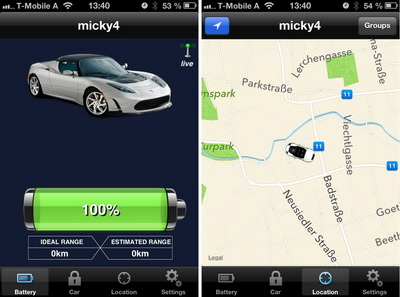

Update: Die Android-Applikation funktioniert "besser", es wird zumindest der direkte Kontakt mit dem Auto angezeigt.
Gerade eben bekam ich "Alert !!! Critical SOC Level approached (0% SOC)" ...
Nochmals meine Frage: Funktioniert überhaupt etwas ?

Hi,micky4 hat geschrieben:Nachdem gestern noch die SIM fürs Internet aktiviert wurde, habe ich heute das Modul neu beladen (•Volt/Ampera v1.5.1 V2), angeschlossen und per SMS fertig konfiguriert. Freu !!!
Allerdings funktioniert die Lade-Anzeige nicht (seit 22 Uhr wird Nachtstrom geliefert, aber nichts angezeigt ...) und die iPhone-Applikation verbindet sich auch nicht (die Antenne blinkt, alle Serveradressen sind natürlich kontrolliert).
Habe ich da doch nicht die letzte Version aufgespielt ?
Funktionieren beim Ampera die anderen SMS Parameter ? Feature ? Chargexxx ?
PS: GPS (per SMS) zeigt auch Blödsinn an, aber er steht unter einem Carport, vielleicht ist das ein Problem ?!
App für iPhone/iPad:
in iTunes Store: 1.3.0
im Git Repo: 1.3.2
im iTumes Store für Entwickler: 1.3.3
Wobei die unterstützten Daten (SOC und GPS) auch angezeigt werden.
Die aktuelle OVMS FW: 2.1.1/VA/V2
Die funktioniert allerdings NUR in der Hardware Version V2. Das ist die im schwarzen Alu Gehäuse.
Bei der im Git Repo liegenden FW kann wenn alles richtig eingestellt ist KEINE SOC Warnung kommen. Dort bewegt sich der SOC zw. 21 und 87%. Kann also die Warnschwelle nie erreichen.
Wichtig ist das in beiden Geräten (iPhone und dem Modul) die Richtigen und gleichen Daten eingetragen sind.
