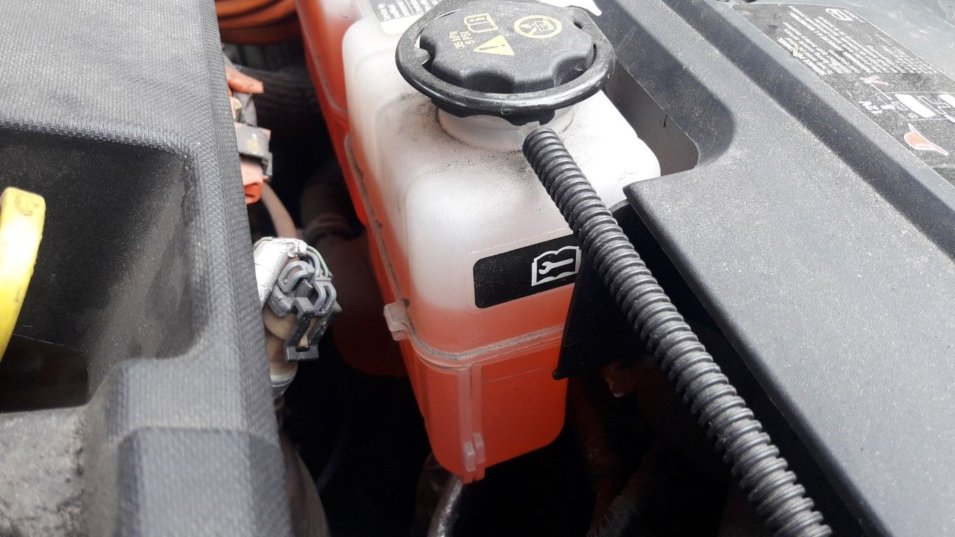

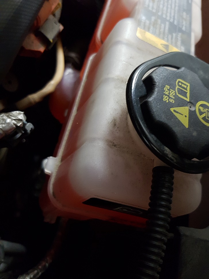

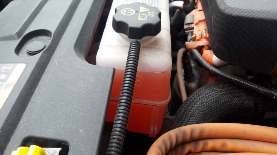

Nachdem nun mein Kühlmittel bis weit über den eigentlichen Strich aufgefüllt wurde und der Fehlercode gelöscht wurde, fahre ich nun seit einer Woche wieder Ampera.
Eine Undichtigkeit im System wurde nicht festgestellt. Man sagte mir, der Ampera "verbraucht" diese Flüssigkeit auch zu einem geringen Teil selbst.
Ich habe aber trotzdem eine Frage ans Forum.
Kann ich das Kühlmittel nicht auch selber einfüllen wenn mir auffällt, der Stand ist zu niedrig?
In der Werkstatt sagte man mir nämlich, dass diese Kühlflüssigkeit unter Druck eingefüllt werden würde und man diese deshalb nicht selbst nachfüllen kann.
Irgendwie kann ich dieser Aussage nicht so recht glauben.....
Wie seht ihr das?
