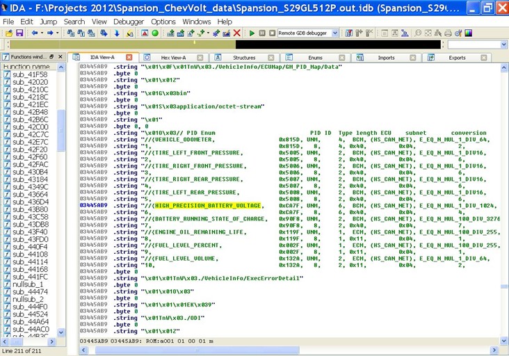

Hier ist noch was für unsere PID Sammlung. Auf meiner Suche, wie man vielleicht das Infotainment System im Ampera für die Anzeige nutzen kann hatte ich mich an das hier erinnert: http://www.driveforinnovation.com/teard ... -teardown/. Dort gibs ne Präsentation, in der die Firmware des OnStar disassembled wurde. Lustigerweise sieht man dort ein paar Pids mit Berechnung:
815D Vehicle Odometer Div 64
5005 TPM Left Front Div 16
5006 TPM Right Front Div 16
5007 TPM Left Rear Div 16
5008 TPM Right Rear Div 16
CA7F High Precision Battery Voltage Div 1024
90F8 Battery Running State of charge 100 Div 32768
119F Engine Oil Remaining Life 100 Div 255
002F Fuel Level Persent 100 Div 255
132A Fuel Level Volume Div 64
