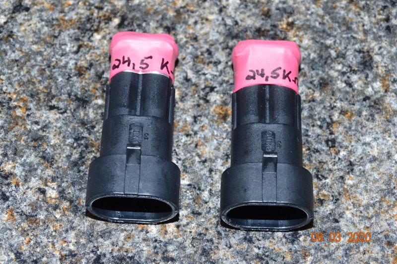

Habe heute Zeit gefunden und drei weitere Dummys für den Kühlwasserstandsensor gebaut
. Einer davon ist schon weg, den hat Marioderzweite bestellt. Sollte jemand noch einen Dummy haben wollen, zwei sind noch verfügbar. Für weitere Dummys habe ich soeben die Einzelteile nachbestellt. Schönen Sonntag Euch, Lothar.

Ja Lothar, habe damals einen gekauft:
Wo wird der nochmal rangepiekt???

ich würde einen nehmen. Teile mir bitte deine Bankdaten per PN mit.Loader230V hat geschrieben: 8. Mär 2020 10:44 Habe heute Zeit gefunden und drei weitere Dummys für den Kühlwasserstandsensor gebaut. Einer davon ist schon weg, den hat Marioderzweite bestellt. Sollte jemand noch einen Dummy haben wollen, zwei sind noch verfügbar. Für weitere Dummys habe ich soeben die Einzelteile nachbestellt. Schönen Sonntag Euch, Lothar.
- Marioderzweite
- Beiträge: 169
- Registriert: 31. Okt 2019 16:48
Ehem, Hel2muth...
Wer schreibt immer:
"Gab's schonmal, suchen!"
Ich denke auch, besser wär's am Steuergerät (hab den Schaltplan vom Andreas noch nicht gefunden
), aber vorerst die quick+dirty Version direkt am Sensor.
