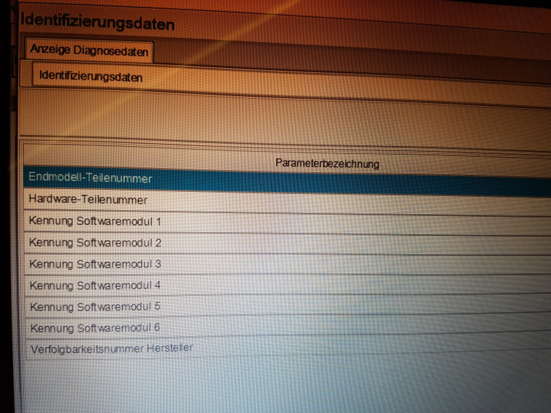

Interne Codes,wow.ich geh gleich zum Roten Telefon :roll: die sollen die fahrzeugweiten Codes ausdrucken sowie die identifizierungsdaten vom Steuergerät batterielader,da weiß man ob es noch am Bus ist.Tun sie das nicht haben DIE ein Problem,nicht du.
Schaut so aus:
Schaut so aus:
Alles klar, danke, versuche mal, an die Codes ranzukommen. Rüsselsheim ist aber auch mit involviert, es schaut sich jetzt ein "Experte" Montag die Codes direkt online an, habe bisher immer ein gutes Gefühl bei meinem Händler gehabt. Er versucht alles, irgendwie um den neuen Lader herumzukommen. Falls er wirklich defekt ist, bin ich ab sofort auf der Suche nach einem gebrauchten Lader! Also, wer vielleicht einen übrig hat... :D
