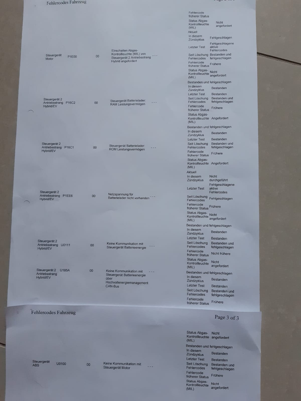

So, schlappe 522 Euro für quasi nix. War ja zu erwarten. Das Update Kühlflüssigkeit, Batterie stromlos schalten. etc.
Das sind jetzt die aktuellen Fehler-Codes.
Vom 16.07.
- P1E00 Abgaskontrollleuchte
- P16C2 Steuergerät Batterielader RAM
- P16C1 Steuergerät Batterielader ROM
Vom 20.07.
- P1EE6 Netzspannung Batterielader nicht vorhanden
- U0111 Keine Kommunikation Steuergerät Batterieenergie
- U185A Keine Kommunikation Steuergerät Batterieenergie Hochvolt CAN-Bus
- U0100 Keine Kommunikation Steuergerät Motor
Ich habe noch mal versucht zu laden, danach ging die Abgaskontrollleuchte wieder an, zeigt aber sonst keinen Fehler an. Die Batterie habe ich mal im Gebirgsmodus auf 10km aufgeladen, das klappt wie immer.
Vom 16.07.
Vom 20.07.
welches steuergerät hat welchen gesetzt?
aachtman
- Beiträge: 147
- Registriert: 5. Apr 2015 15:56
Hilft das weiter??

Im GM-Volt Vorum ist das Problem 2012 auch schon mal aufgetaucht.
Dort ist es der Lader nicht gewesen.
https://www.gm-volt.com/threads/mil-err ... ee6.11043/
"Today I picked up my car all repaired (but not all recharged). The OBCM was the faulty component, and the dealer thinks it was cooked by a voltage spike.
Is there an easy way to condition the power going to the EVSE? I have a power conditioner/filter on my AV setup to protect it against these kinds of transients, can I do that with the 220 feed?
This has me somewhat concerned about the long-term survivability of these components - if a power transient can pop these components, then there is some poor design somewhere.
I am happy to be out of the Cruze. It was a delightful ride home..."

Für den Kühlflüssigkeitswechsel braucht die Batt nicht mehr heruntergefahren werden sagt Opel.
Der der den Lader wechselt muss eine Hochvoltpappe haben.
Viel Glück, ist weil neu ein interessantes Prob.
