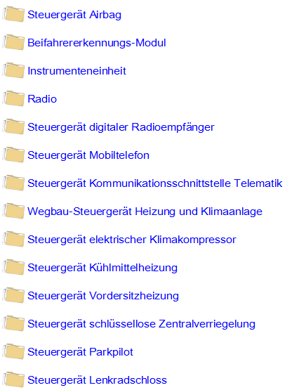

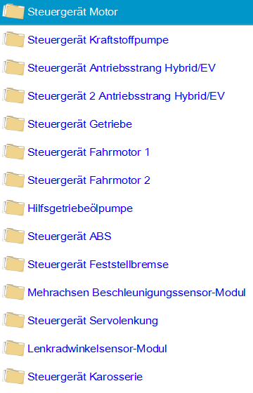

danke, und wie viele Steuergeräte hat der Ampera?
Andreas Ranftl
Beiträge: 1210
Wohnort: 83377 Vachendorf
Beitrag von Andreas Ranftl »
