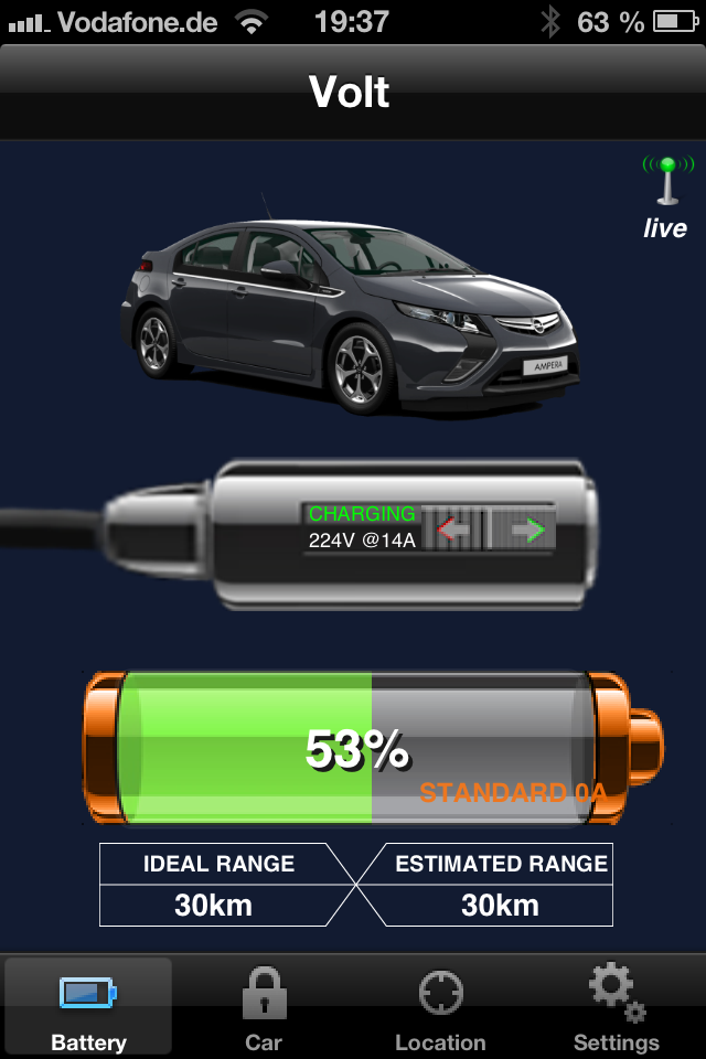

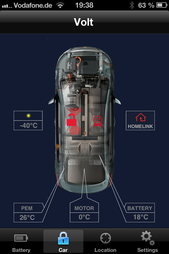

Hi,
so mal als Appetizer:
Ok, der ein oder andere Wert passt noch nicht. Wird scho.
Bye
mikeljo
Bye
mikeljo

Toll!
Wenn ich mal wieder etwas Zeit habe schicke ich dir auch Volt-Bilder.

jupp..mikeljo hat geschrieben:Hi,
Bye
mikeljo

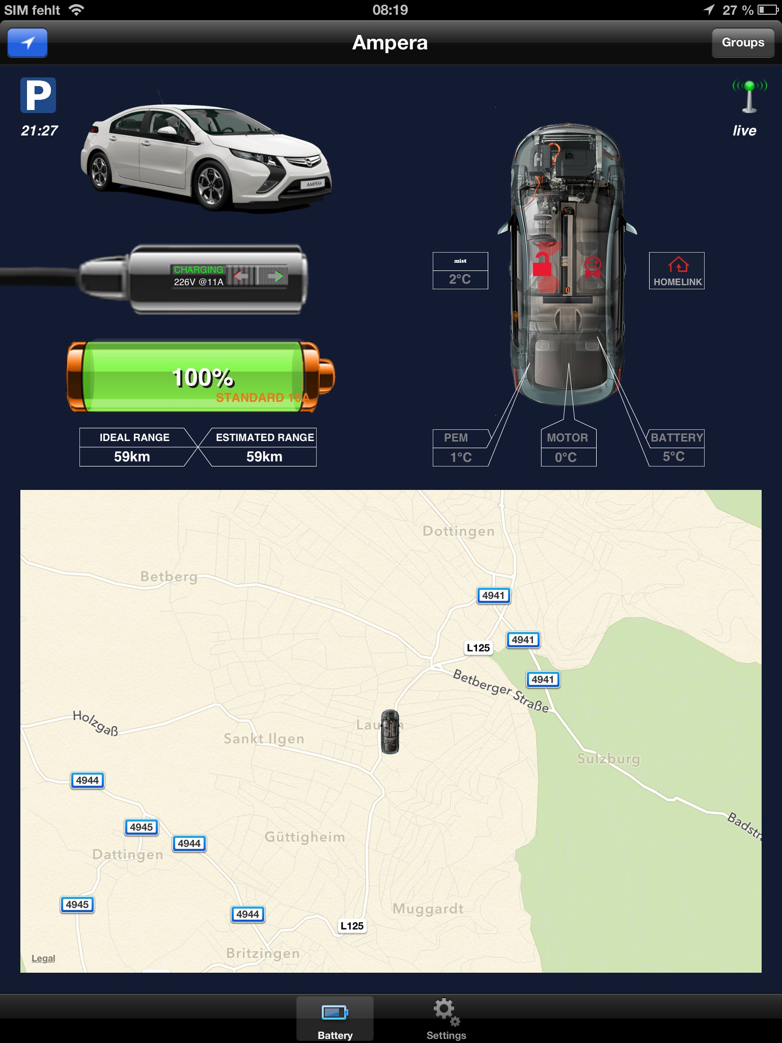

Habe heute neue Version 2.2.2 aktiviert, auch die Entwicklerversion der iOS app geladen (testflight), aber das sieht bei mir nicht so aus.
Muss ich etwas einstellen (#14 ?) Oder habts ihr eine "eigene" Entwicklung da laufen ???

Hi,micky4 hat geschrieben:Habe heute neue Version 2.2.2 aktiviert, auch die Entwicklerversion der iOS app geladen (testflight), aber das sieht bei mir nicht so aus.
hast du auch mit der App im OVMS Modul
- Feature #15: CAN Write auf 1
und
- Parameter #14 auf VA
gesetzt?
Einige Anzeigen erscheinen nur wenn der Wagen geladen wird!
BTW: und lad dir die aktuelle Version von heute (17.1.13) der FW! Da gibts noch ne nette neue Anzeige.

Danke, das war die fehlende Information ...mikeljo hat geschrieben: - Parameter #14 auf VA

Die neue App ist released, sieht doch gut aus!

Ich vermute das ist die Version für Tablette.
