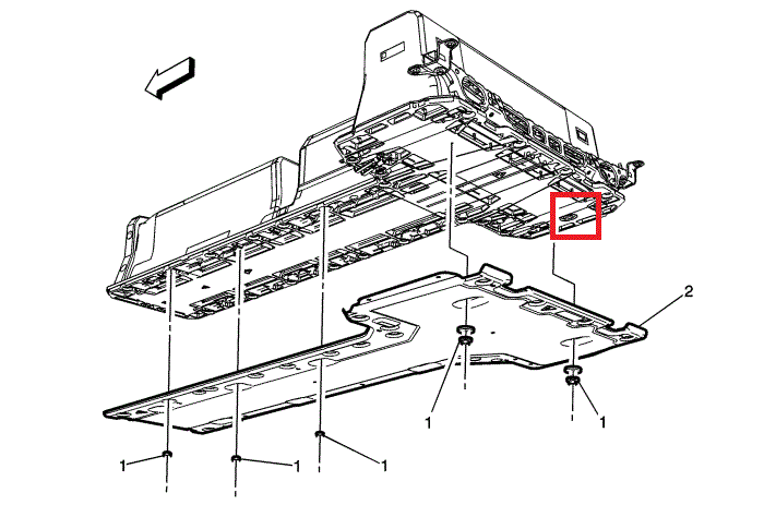

wo bitte sitzt der Batteriestopfen?

ObeliX
- Beiträge: 636
- Wohnort: Schwedt/Oder
das weiß ich leider nicht. irgendwo rechts am hintern ende des batteriegehäuses. keine ahnung, ob der stopfen einfach von der seite zugänglich ist, oder nur von unterhalb des fahrzeuges oder ev. sogar im innenraum unter der sitzbank?
GMs wartungsanweisung enthält dazu folgendes:
gruß Obel
da man das fahrzeug für den dichtigkeits-drucktest vorne, links anheben muß, vermute ich, daß die öffnung eher an der unterseite zu finden ist.5.1. Remove the high voltage battery (HV) protective aluminum foil patch located on the right
rear of the battery tray.
5.2. Using a plastic trim tool or an equivalent, remove the butyl tape patch.
5.3. Remove the rubber inspection plug from the Hybrid/EV Battery Pack housing.
