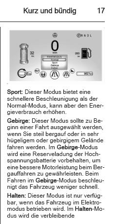

ich bin grad beim Lesen des Handbuchs und da ist mir auf S.17 eine Stelle unklar: "Im Gebirgsmodus hat man eine bessere Motorleistung...
...beim Fahren beschleunigt das Fahrzeug weniger schnell."
Das ist für mich ein Widerspruch.
Kann das jemand im Forum erklären?
Danke

Der Bergmodus dient dazu mit den RE die Ladung der Batterie etwas zu steigern (ca auf 45%). Ist die Batterie voll arbeitet dieser Modus fast gleich wie der Haltenmodus. GM empfiehlt den Bergmodus ca 15 Min. vor einer steilen Bergfahrt.
Damit steht bei steiler Bergfahrt genügend 'Saft' für 111 KW/370 Nm zur Verfügung.
Um zu erreichen, dass überhaubt etwas geladen wird, muss die Leistung für exorbitante Bescheunigungsmanöver (in der Ebene) reduziert werden.
Ich kann natürlich einfach nichts tun, den Modus nicht ändern, der Ampera fährt trotzdem den Berg hinauf.
Mache ich das mit leerer Batterie, ist aber auch Schluss mit dem Fahrspass am Berg.
Ich hoffe dass die meine Ausführungen helfen, oder einfach weiterfragen... :-)

ja, ich muß nochmal nachfragen.
Die Leistung des Motors ist doch 111 kW. Ist die dann im Berg-Modus höher. Und wenn ja oder nein, warum ist dann die Beschleunigung kleiner?? Die Akku-"Leer"-Grenze ist doch dann höher, damit man mehr Leistung zur Verfügung hat - und mit mehr Leistung kann ich doch auch schneller beschleunigen!?
Danke für eure Geduld.

Ich verstehe den Berg-Modus so:
- Im Berg-Modus wird Batterieladung auf 45% gesteigert, heißt damit überhaupt eine Steigerung möglich ist darf natürlich zeitgleich nicht mehr so viel aus der Batterie entnommen werden. --> Die Leistung wird reduziert. Es stehen nicht mehr die vollen 111kW des Haupt-E-Motors zur Verfügung.
- Außerdem sind im Berg-Modus auch keine hohen Geschwindigkeiten möglich, da ja der kleinere Generator/E-Motor zur Ladung der Batterie benötigt wird. Bei Normaler Fahrt im Fahrmodus D oder L werden doch beide E-Motoren zum Fahren hoher Geschwindigkeiten benötigt oder?
Kommt das so ungefähr hin?
