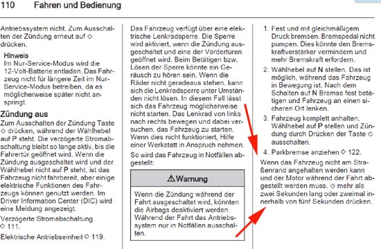

Ja das haben wir in Wörrstatt vorgetragen.
Es handelt sich um die Vorgehensweise für eine Notabschaltung während der Fahrt, analog dem Zündschlüssel drehen bei einem Verbrenner.
Leider gibts gemäss Handbuch deren zwei Möglichkeiten dies zu tun.
Mir würde eine Möglichkeit, nämlich: den Powerknopf mehr als 2 Sek. drücken ausreichen.
