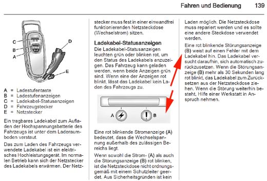

Hallo Horst
Ich gehe davon aus, dass die Statusanzeigen mit dem Ladekabel identisch sind.
Das heisst, eine Störung im Ladekabel der Heimladestation. Hier gilt 'reseten'.
Für mehr als 30 Sek. die Sicherung raus, wenn die Störung bleibt ->Elektriker -> Lieferant der Heimladestation.
Frühmorgens, wenn man zur Arbeit muss sind 30 Sek. sehr lange...;-)
