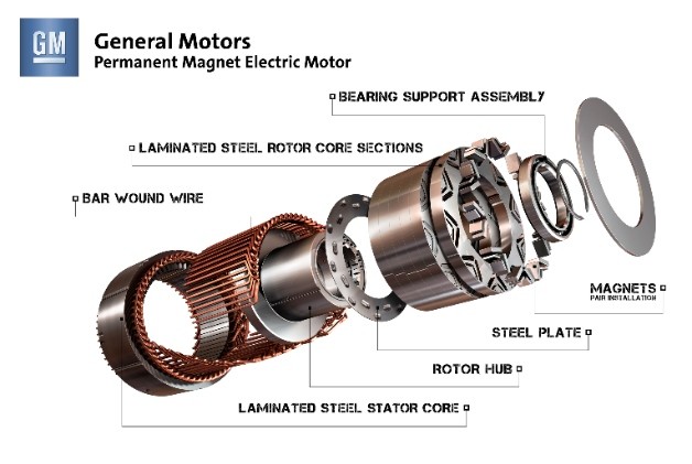

Hab was gefunden, weis aber nicht mit Sicherheit das dieser auch im Ampera ist.
raschtulla
raschtulla
- amera motor.jpg (56.93 KiB) 4457 mal betrachtet
