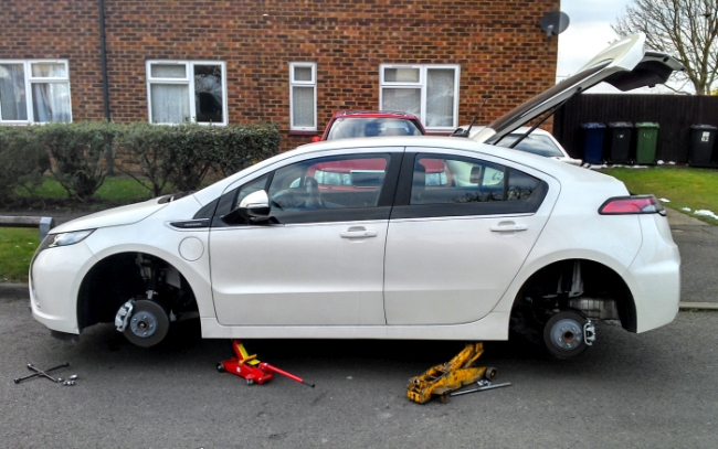

So werde ichs ab sofort machen.
Habe mir vor ein paar Tagen zwei Stück gekauft, frei nach meinem (unbekannten) Vorbild:
- reifenwechsel.jpg (222.83 KiB) 12909 mal betrachtet

Re: Reifen selber wechseln...
Ja genau so!
Na also, geht doch.
