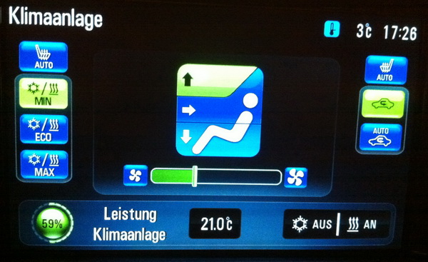

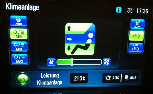

Beispiel heute: Ich fahre bei 3°C zur Arbeit, ECO, 21°C, Umluft, Gebläse zur Scheibe ... stelle nach einiger Zeit fest, dass meine Zehen etwas kalt sind und schalte Gebläse auf Füsse dazu. Zuerst stelle ich sehr verwundert fest, das dabei die Leistung von 59% auf 5% fällt, dann sehe ich auch den Grund, die Heizung wird abgedreht. Ich habe das mit Erstaunen einige Male wiederholen können, auch im ECO Modus.

- Gebläse nur oben - Heizung ein
- klima-1.jpg (91.44 KiB) 13861 mal betrachtet
- Gebläse unten dazu - Heizung aus
- klima-2.jpg (86.95 KiB) 13861 mal betrachtet

Beim ersten Foto hast du die Einstellung: Luftstrom nur zur Frontscheibe. Der Ampera denkt sich, hopla der Michael möchte die Scheibe von Feuchtigkeit befreien. Also etwas mehr Saft in die Heizung, damit das schneller geht. Das dient der Sicherheit.
Andere Luftstromeinstellungen auch in Kombination mit der Frontscheibe dienen mehr dem Komfort. Der Ampera übernimmt die getätigte Einstellung, wobei MIN und ECO bei den derzeit herrschenden tiefen Temperaturen immer ein Kompromiss zwischen Stromsparen und Raumtemperatur darstellen. Bei MIN und Aussentemp. Null Grad hat die Klimanlage fast das keine Chance die eingestellte Zieltemperatur zu erreichen.
Ich denke, sobald du den Fussraum zuschaltest, denkt sich der Ampera, die Scheibe ist nun frei von Beschlag, jetzt heize ich wieder der MIN/ECO Einstellung entsprechend.
Aus diesen Überlegungen heraus geht die Anlage wieder in das vorgesehene 'Sparprogramm'. Also von 59% auf 5%. Wenn es nun im Laufe der Fahrt wieder kühler wird schaltet die Heizung auch wieder höher.

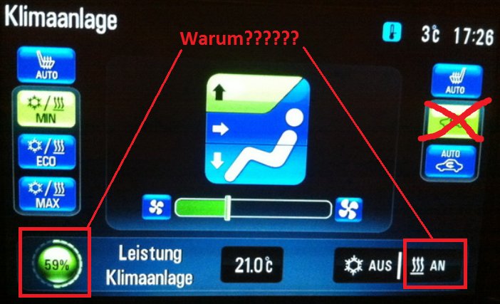

Bin jetzt schon sehr oft bei 2 - 4°C gefahren, doch heute wurde plötzlich meine Restreichweite aufgefressen!
Hatte weder die Front- noch die Heckscheibenheizung an! Warum passiert das?
Ich musste die Lüftung KOMPLETT ABSTELLEN, damit ich ohne Rex nach Hause kam
- Warum.jpg (58.77 KiB) 12607 mal betrachtet

Re: Klimatisierungsphänomene
gebläse ist auf frontscheibe gestellt.
Wenn du zusätzlich beine oder mitteldüse dazu nimmst geht's zurück auf normale werte.
In deiner einstellung geht er wie beim knopfdruck (frontscheibe) auf maximum zum scheibe enteisen bzw entfeuchten.
FalschMartin hat geschrieben:
Ich habe nur das Bild von micky editiert, daher ist es nicht genau wie meins, entschuldige.
Das erklärt auch nicht, warum ich schon so oft bei der gleichen/kälteren Temp. gefahren bin, ohne dass die Heizung verrückt gespielt hat.
