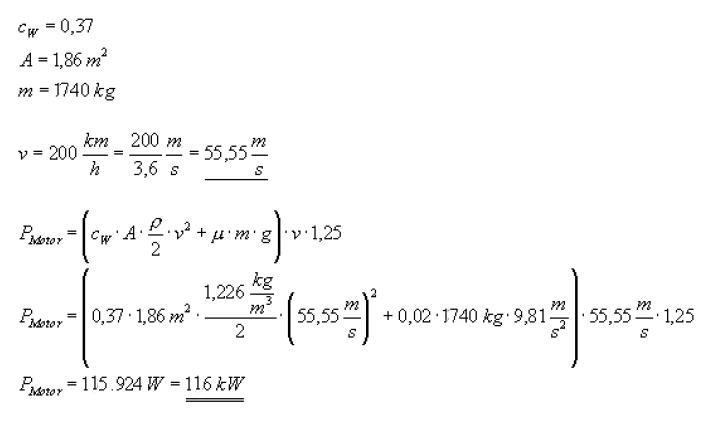

Was bringt eine Reichweitenverlängerung von 30-40 km. Wir haben ein RE mit einer Reichweite von 500 km an Bord. Und zusätzliche Batterien mit einem Gewicht von 50 kg unnötig mit dadurch erhöhten Energieaufwand durch die Gegend fahren. Überlege nur einmal welche Energie benötigt wird 50 kg einen Berg hochzuwuppen. Dann kannst du auch gleich einen Sitz mit ausbauen, da der Ampera dann nur eine Zuladung von 218 kg noch erlaubt.
Aber trotzdem einmal eine Rechnung welche Leistung für den Ampera benötigt wird.
Ich komme auf 116 KW für das 1740 kg schwere Fahrzeug, die der Generator liefern muß.
Der Ampera hat ein Planetengetriebe und ein darauf abgestimmtes Motor und Generatorsystem, der Generator kann gerade soviel Strom erzeugen das 161 km/h möglich sind. Für deine 190 km/h wird ein weiterer Motor benötigt. Und das alles für 5000 € ? Daher wird deine Upgrade Utopie bleiben.

Ups, ich glaube ich habe mich oben mit der Leistungsberechnung verrechnet.
Mann-o-Mann wo habe ich den Rechenfehler ? Die Formel stimmt.
