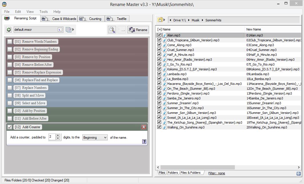

Das Umbenennen ist ein Sache von <1 Minute - mit einem geeigneten Gratis-Tool (zB RenameMaster):Markus Dippold hat geschrieben: Alles umbenennen nach "01...", "02..." usw. wäre jetzt eine gigantische Arbeit.
