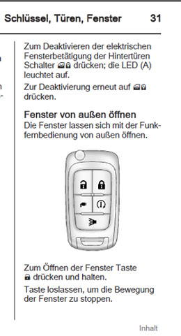

habe in letzter zeit oefters folgendes erlebt. ich komme heim, stecker ins auto, ich ins haus und naechster morgen sind alle fenster offen. egal ob ich das auto abgespert hatte oder nicht, egal ob schluessel in meiner hosentasche oder in der schublade geschlafen hat.
mache ich was falsch oder das auto?
hat jemand rat?

Was machst du mit dem Schlüssel in der Zeit bis er in die Schublade gelegt wird.
'Tango' hatte einmal alle Fenster offen, bei Schnee...
Er hat beim FOH die Einstellung "alle Fenster öffnen" deaktivieren lassen.
Dann passiert da nichts mehr, auch wenn die Taste irrtümlich in der Tasche gedrückt wird
Ich habe den Autoschlüssel nicht mehr an meinem Schlüsselbund. Da sind schon genug Schlüssel dran..

ja schnee hatte ich auch schon aber regen ist bloeder, glaubs mir. ich werde das auch auschalten lassen, der schluessel steckt in der hosentasche...da is er aber nicht alleine...wahrscheinlich darum..danke dir
