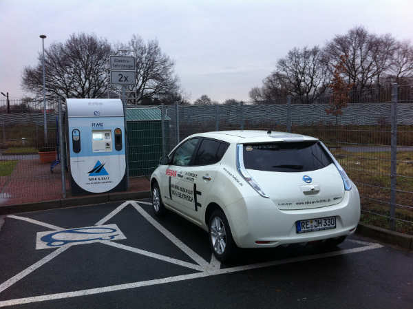

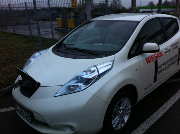

Heute hatte ich die Gelegenheit den Nissan Leaf zur Probe zu fahren. Da musste ich gleich mal eine CHAdeMO-Ladesäule an der A2 (Rastanlage Resser Mark) ausprobieren. Gegen unsere 16A-Ladeoption ist das eine andere Hausnummer: Mit 120A konnte ich in 10 Minuten ca 30 km Reichweite in die Batterie pressen. Da bekommt man einen Eindruck wie der Supercharger von Tesla funktioniert. Die RWE-Kiste ist so groß wie ein Kühlschrank und bisher sogar an der CHAdeMO-Seite kostenfrei. Trotz des massiven, fest angebrachten Kabel ist das Handling einfach wenn man direkt vor der Säule parkt. Die Säule macht sogar Lärm durch Lüftereinsatz.
Übrigens ist der Leaf ein feines E-Mobil, hochwertig mit guter Ausstattung. Die Kopffreiheit ist deutlich besser als im Ampera. Das Design ist (wie man sieht) eher pragmatisch...
