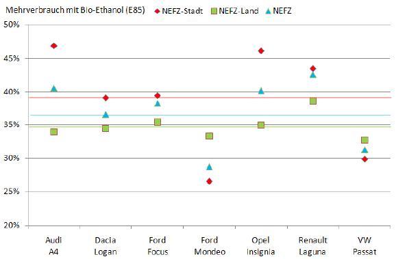

Immer mehr Fahrzeughersteller geben mittlerweile für Bio-Ethanol (E85) den Kraftstoffverbrauch nach dem gesetzlich vorgegebenen Fahrzyklus an. Diese Angaben ermöglichen eine Aussage zum Kraftstoffverbrauch und damit auch zum Mehrverbrauch mit Bio-Ethanol (E85). Der Heizwert von Bio-Ethanol unterscheidet sich durch den hohen Sauerstoffgehalt wesentlich von Benzin-Kraftstoff. Der volumetrische untere Heizwert der Kraftstoffe Benzin und Bio-Ethanol liegt nach Basshuysen (Quelle 1) bei:
Benzin: 8,66 kWh/l
Bio-Ethanol: 5,89 kWh/l
Bio-Ethanol (E85): 6,30 kWh/l (aus Benzin und Bio-Ethanol mit 85 Vol-% Bio-Ethanol)
Teilt man Benzin durch Bio-Ethanol (E85), so errechnet sich aus den volumetrischen Heizwert ein Faktor von 1,373. Damit ergibt sich ohne die Betrachtung weiterer Effekte ein Mehrverbrauch von 37,3%.
Bei der Nutzung von Bio-Ethanol als Ottokraftstoff nach DIN 61625 sind es vor allem die hohe Oktanzahl (ROZ) von mindestens 104 als auch die hohe Verdampfungswärme, die eine Verbesserung des Motorwirkungsgrades erwarten lassen. Fahrzeughersteller sind verpflichtet, den Verbrauch gemäß RL 70/220/EWG anzugeben. Der sogenannte „Neue Europäische Fahrzyklus“ (NEFZ) unterteilt sich in zwei Zyklen. Im städtischen Fahrzyklus, der den Stadtverkehr mit stark wechselnden Geschwindigkeiten simuliert, wird eine Höchstgeschwindigkeit von 50 km/h erreicht. Im Überlandzyklus wird mit einer deutlich höheren Geschwindigkeit von bis zu 120 km/h gefahren. Von sieben neueren Fahrzeugen wurden die in den Technischen Daten verfügbaren Verbrauchsangaben von sogenannten „Flexi-Fuel-Fahrzeugen“ für Benzin und Bio-Ethanol (E85) zusammengetragen. Die Fahrzeughersteller sind alphabetisch geordnet. Im Durchschnitt aller sieben Fahrzeuge ergibt sich ein Mehrverbrauch von 36,9%. Im Stadtzyklus ist der Mehrverbrauch im Durchschnitt mit 38,8% deutlich höher als im Überland-Fahrzyklus mit 34,8%:

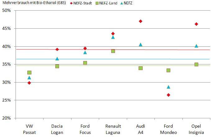

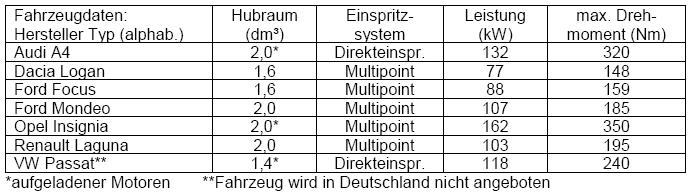

Um den Einfluss der Motorlast auf den Mehrverbrauch zu erörtern, wurden nun die Fahrzeuge nach der Motorlast geordnet. Fahrzeuge mit wenig Hubraum sind bei gleichem Fahrwiderstand höher belastet und lassen damit einen geringeren Mehrverbrauch mit Bio-Ethanol (E85) erwarten. Die Hubräume der betrachteten Fahrzeuge reichen von 1,4 Liter beim VW Passat bis 2,0 Liter bei den Modellen Renault Laguna, Audi A4, Ford Mondeo und Opel Insignia. Die Grafik zeigt, dass sich bei steigender Motorlast der Mehrverbrauch mit E85 reduziert und damit Fahrzeuge mit geringem Hubraum besser abschneiden. Der Mehrverbrauch liegt im NEFZ-Gesamtzyklus zwischen 28,7% und 42,7% Der Ford Mondeo fällt in der 2 Liter Hubraum-Klasse mit einem Mehrverbrauch von 28,7% positiv aus der Reihe:

Bei der Betrachtung des Kraftstoffverbrauchs mit Bio-Ethanol (E85) ist auf Basis des Heizwertunterschiedes von einem Anstieg von 37% zu rechnen. Die Betrachtung der Kraftstoffverbräuche von 7 neuen FFV Fahrzeugen zeigt eine Streuung des Mehrverbrauches von 26% bis 46%. Im Überland-Zyklus beträgt der Mehrverbrauch 35%. Fahrzeuge mit geringem Hubraum haben einen geringeren Mehrverbrauch von 32%.
Der zu erwartende Mehrverbrauch fällt damit geringer aus als er rechnerisch aufgrund des Heizwertnachteiles zu erwarten ist. Durch die Optimierung der Motoren und die Verringerung des Hubvolumens kann der Verbrauchsnachteil weiter reduziert werden.
Quelle: Hubert Maierhofer 01.03.2011
Quelle 1: Richard van Basshuysen/Fred Schäfer; Handbuch Verbrennungsmotor; Vieweg-Verlag (2005): Seiten 774-775
Bemerkung Klaus K. Ich meine bei diesen Zahlen werde ich das Thema E85 für den Ampera 'ad acta legen'
