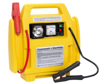

Übrigens ist bei mir beschrieben in der Bedienungsanleitung unter Fahrzeugwartung Fahrzeugeinlagerung Seite 150 und Seite 176 Starthilfe dem eigenen Fahrzeug geben
Ich benutze dafür folgendes Teil
Euch noch einen schönen ...
