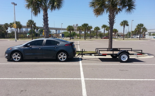

In den USA werden die "TÜV-Regeln" eher locker genommen. Ich würde mir eine Option für den kleinen Hänger für Gartenschnitt wünschen. Hier sieht man wie es gehen könnte:
Wie in dem Thread aus dem gm-volt-forum zu sehen, hat der Fahrer mit dem Hänger über 56 km elektrisch geschafft. Und das mit 105 km/h auf dem Highway. Die Kupplung kam von Torklift. In Europa leider nicht zugelassen...

Solange man nur in der Ebene unterwegs ist, ist auch beim Ampera/Volt ein leichter Hänger für Grünzeugs sicher kein Problem von der Anhängelast her.
Das Problem in D (und sicher auch in A und CH) ist, daß es hier jede Menge Berge gibt. Und da könnte es dann passieren, daß der Ampera bergauf mit Anhängelast dann rückwärts rollt ...
Nur beim Anfahren muß die zusätzliche Last vom Rollwiderstand her überwunden werden. Wenn das Ding mal rollt, dann ist gut.

Bei den Hybrid-Modelln von Toyota gibt es auch keine AHK mit der Begründung, dass der Akku zu warm werden würde, durch die Anhängelast. Einzige Ausnahme ein Fahrradträger an der Heckscheibe, der auf die AHK drückt.

Interessante Begründung. Die Krux bei bei der Anhängerproblematik ist wahrscheinlich einfach, dass die Hersteller nicht kontrollieren können, welche Anhängelasten die Nutzer ihrem Wagen zumuten. Einmal Grünschnitt zum Mulchplatz fahren kann kein Problem darstellen (sonst müsste ein vollbesetzter Ampera einen noch viel heißeren Akku bekommen). Bei einem Pferd oder Wohnwagen sieht das anders aus.Weißer Volt hat geschrieben:Bei den Hybrid-Modelln von Toyota gibt es auch keine AHK mit der Begründung, dass der Akku zu warm werden würde, durch die Anhängelast. Einzige Ausnahme ein Fahrradhänger an der Heckscheibe, der auf die AHK drückt.
In Wörrstadt haben die Entwickler gar nicht mit der Akkutemperatur argumentiert, sondern mit der Crashsicherheit: man könne für nichts garantieren, wenn durch einen heftigen Heckaufprall die AHK bzw. vor allem die Deichsel in den HV-Akku gebohrt würde...

Das können sie bei konventionell angetriebenen Fahrzeugen doch auch nicht. Ich kann doch durchaus z. B. an einen Smart fortwo (gibt’s den überhaupt mit Anhängerkupplung?) einenMarkus I. hat geschrieben:… Die Krux bei bei der Anhängerproblematik ist wahrscheinlich einfach, dass die Hersteller nicht kontrollieren können, welche Anhängelasten die Nutzer ihrem Wagen zumuten. …
1700 kg Wohnwagen anhängen!
P.S.: Das kontrollieren nicht die Hersteller, sondern die „Ordnungskräfte“.

Eine AHK wäre auf jeden Fall wünschenswert. Zur Zeit muss ich mir für den Anhängerbetrieb ein Fahrzeug in der Familie ausleihen und damit auch meinen Volt aus der Hand geben.
Das einzige Elektrofahrzeug bei dem ich eine AHK einbaute, war unser Peugeot Partner Venturi und der hatte nur 21kw.

Juhu es gibt eine Anhängerkupplung die man an meinen Volt anbauen darf
Stützlast: 52kg
Anhängelast: 0kg
Die wollen mich verarschen, oder?

Wie ich schon Ende März schrieb, dient diese AHK nicht zum Ziehen von Anhängern. Vielmehr als Transportmöglich für Fahrräder.
