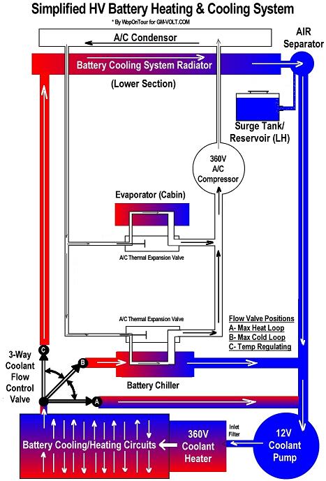

Die Akkukühlung im Sommer erfolgt zur Hauptsache über die Frontkühlung mit der Aussenluft. Erst wenn die Akkutemp. den 30° nähert wird Energie des Klimakompressors eingesetzt.
Die Akkutemperatur darf -28° nicht unterschreiten und +32° nicht überschreiten. In diesem Bereitch ist er in der Lage das Auto zu starten.
Akkuheizung nach dem Ladevorgang:
viewtopic.php?f=38&t=240&start=230#p19461

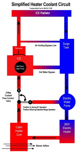

Akkuheizung- Kühlung
Raumheizung
