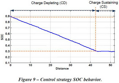

Ich habe nämlich kürzlich folgendes Zitat aus einer 2012er Publikation gesehen, inklusive der Erklärung "The energy management strategy that we developed is shown in Figure 9. The controller drove the first 40 mi by using energy from the battery, which depleted the battery SOC from 90% SOC to 30% SOC. In the CD mode, the Voltec is driven in the EV1 or EV2 mode, depending on the driving condition...."
90 bis 30%

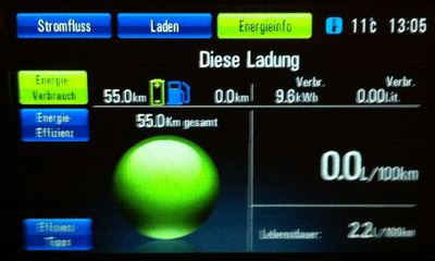

Aber eigentlich wollte ich hier meinen heutigen Ärger abreagieren. Ich kam heute in der Arbeit mit 9,6kWh Verbrauch und 5km Restreichweite in der Anzeige an. Ich plante daraufhin für später eine 2km-Fahrt zur nächsten Ladestation inklusive Abendessen und Einkauf. Als ich jedoch das Fahrzeug startete sprang er sofort in RE-Modus und ich habe dann kurzfristig meine Pläne geändert da mir die 2km Benzin-Fahrt zum Laden eher schwachsinnig erschien ... ich war ziemlich verärgert, habe mich "betrogen" gefühlt (kindisch, ich weiß, es paßt zum senil-sein !!) und habe mir wieder den Dee2D-Knopf gewünscht. Ich erwähne nur am Rande, daß ich meinem Ampera auch andere Dinge gewünscht habe ...

micky4 hat geschrieben:.. aber haben wir diese Daten von irgendwo offiziell bekommen oder habt ihr das mittels DashDAQ gemessen ?
90 bis 30%
Hallo Michael
'Unsere' Zahlen zum SOC stammen auch aus dem DashDAQ: hier zB viewtopic.php?f=40&t=2103&p=26710&hilit=dashdaq#p26709
Die Grafik entstammt vermutlich aus einer frühen Publikation, die den Ampera nur rudimentär erklärt.
