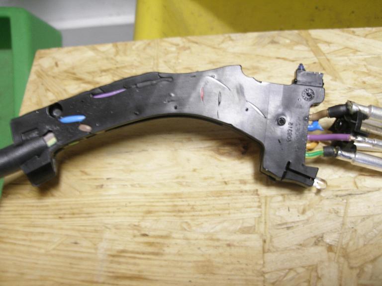

Wie erkennt die Ladestation denn dass es sich um ein 16A Kabel handelt und nicht um ein 32A ?
Nur über den Widerstand im fahrzeugseitigen Stecker ?
Dann ließe sich da ja, auf eigene Gefahr, schnell was tricksen :twisted:

Ja, in einem mode 3 Kabel ist ein Widerstand eingebaut. Somit weiß die Saüle welcher maximal Strom der Kabel zuführen kann.

hallo Alfa,
aber nicht, wenn der Stecker innen so aus sieht (bei der Wallbox): :?
