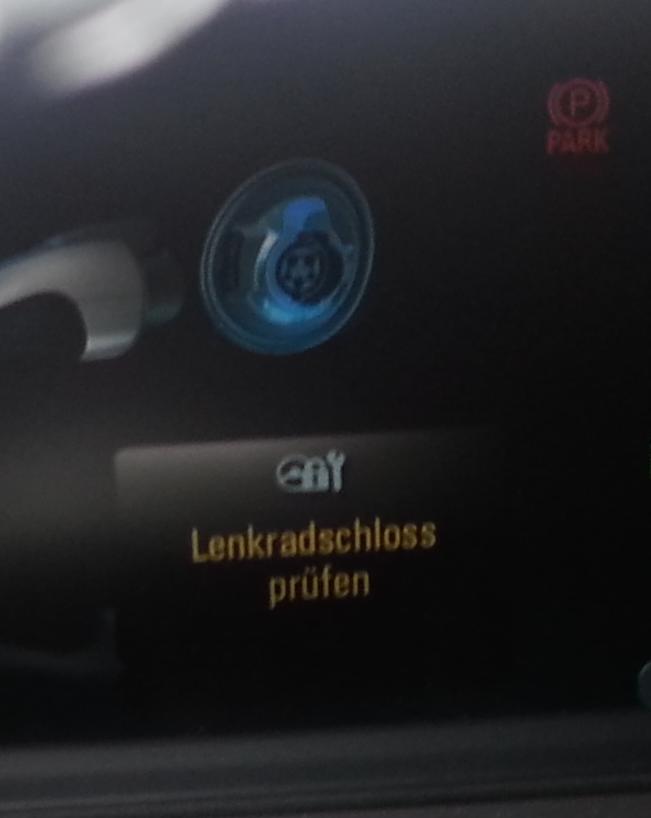

...Die Anzeige hatte ich auch einmal, aber kurzfristig -Gott sein dank... :)
Lenkradschloss prüfen.jpeg (29.28 KiB) 7116 mal betrachtet

Ich hatte dies auch schon ist aber nach ca 5 Sek. wieder verschwunden. Ich glaube es ist aufgetreten weil ich zu schnell losfahren wollte. Man muss der Elektronik einfach die nötige Zeit geben.
