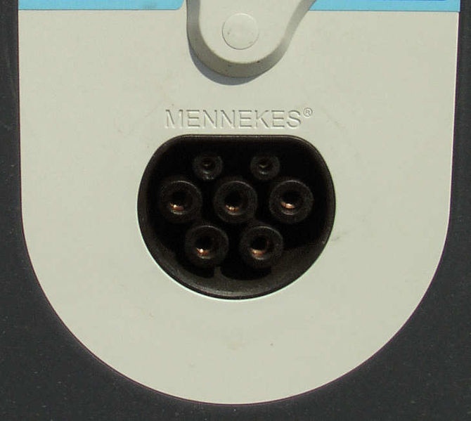

Hallo Mark,
zu DC Combo habe ich habe das hier gefunden.
der obere Runde AC-Teil sieht tatsächlich nach Menekes Type 1 aus. Das ist dann CEE-Kompatibel?
Falls nicht werde ich noch deppert -> noch ein Adapter.
Einfach CEE->Schuko->Ampera-Ladebox->Ampera geht wohl dann nicht, oder doch?
Ich habe die Frage auch an die SWM geschickt, aber keine Ahnung ob ich die inzwische nicht zu sehr ausgequetscht habe.
Gruss
Amiga400040/Voltolero.de
Gruss

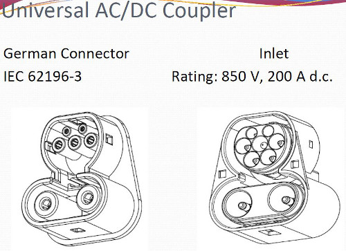

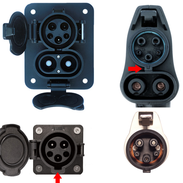

mark32
- Beiträge: 429
- Registriert: 8. Jun 2012 16:32
- Wohnort: 48249 Dülmen
Re: DC Combo - Adapter?
Da hast Du die US-amerikanische Combo-Variante Typ 1 erwischt. Die kombiniert die einphasige Typ 1-Dose (SAE J1772 oder Yazaki-Stecker, hat nichts mit Mennekes zu tun) mit den DC-Teil. Die Amis nennen das Ding übrigens "Frankenplug" (Frankenstein hat seine Monster auch aus Leichenteilen zusammengeklebt
In der EU sollte der Combo Typ2 in den Säulen und in den Autos verbaut werden, so auch in München. Da passt dann wieder der Mennekes-Stecker rein. Zumindest solange es eine Dose und kein festes Kabel an der Säule hat. CEE kompatibel ist das alles nicht.

Kratus
- Beiträge: 1352
Ich befürchte, dass es die leider nur mit festem Kabel an der Säule geben wird, wegen der DC-Verbindung (siehe ChaDeMo).
Da wird wohl ein spezieller Adapter notwendig werden, sowie der Adapter von Typ 1 auf Tesla, zum Beispiel.
http://www.teslamotorsclub.com/showthre ... or-Model-S
