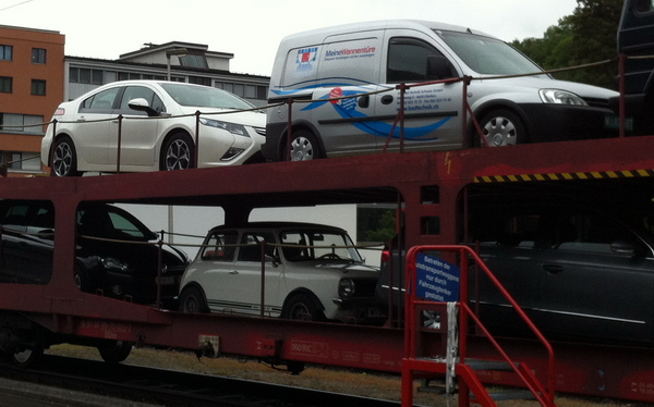

Ich habe garnicht gefragt, da ich dachte, das es keine Lademöglichkeiten gibt. DIe Wagen waren eher alt und bestehen eigentlich nur aus fester Stahlkonstruktion ... allerdings sehe ich jetzt gerade auch den "gelben Pfeil" auf dem Bild ... ist das nicht Warnung vor Strom (?)VoltIhrAmpera? hat geschrieben:Michael weiss da evtl. mehr - er ist ja mit seinem Ampi zum Forentreffen teilweise per Autozug gefahren.

Das ist die Warnung vor der Oberleitung. 15kV mit 1500A sind nicht zu unterschätzen.micky4 hat geschrieben:...allerdings sehe ich jetzt gerade auch den "gelben Pfeil" auf dem Bild ... ist das nicht Warnung vor Strom (?)
Solche Anzeigen haben Dieselloks auch an allen Ecken und Kanten.
