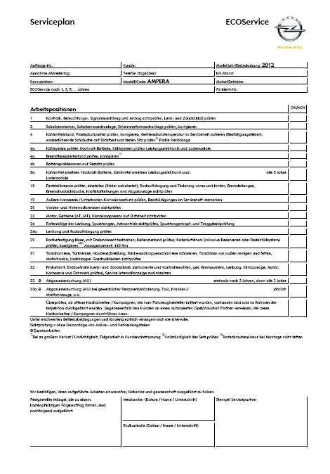

Guckst im Anhang...
Bischen schlecht zu lesen.

Hallo slv rider
Interessant, da ist zu lesen oben Formular für den Ampera und unter Zifer 29 Prüfen des Reifendrucks des Reserverads ;-) oder Reifenfüllsystem. Damit ist wohl die Kartuche gemeint. Für die Räder ein Anzugsdrehmoment von 140 Nm.
Die Leistungselektronik ist auch erwähnt. Es handelt sich also nicht um ein allgemeines Formular, sondern schon spezifisch für den Ampera.
Cool, das mit dem Reserverad... ;-)

Es gibt für jedes Modell und jeden Motor einen spezifischen Inspektionsplan.Es handelt sich also nicht um ein allgemeines Formular,
