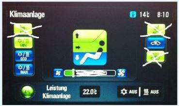

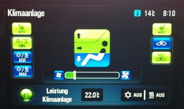

Hallo Joachim und AmpiD(r)iver,
ich hab eure Einstellung sofort übernommen, hab aber die Lüftungsdüsen nicht geschlossen, der Effekt war, dass sich die Front- und die Seitenscheiben sofort begonnen haben zu beschlagen.
Die Lüftungsdüsen habe ich deshalb nicht geschlossen, weil ich in der warmen Jahreszeit immer einen Luftzug brauche.
Nun hab ich einiges versucht und habe nun folgende Einstellung gefunden, welche "nur" 8% Energie für die Klimatisierung benötigt und die Seitenscheiben gar nicht mehr beschlagen. Einzig bei der Frontscheibe bildet sich in vorne in der Mitte unten beginnend Kondensat nach etwa 12 Kilometern, welches ich damit minimiert hatte, dass ich den Ventilator auf 4/5 der Maximalleistung gestellt habe.
Nun nervt zwar das Geräusch der Lüftung ein wenig, aber ich genieße den Luftzug, hab Frischluft gerne.
Hier ein Bild, bei welchem ich die Einstellung eingezeichnet habe und ja, ich weiß, dass die Sitzheizung für das Beschlagen keinen Einfluss hat, ich mag Sitzheizung generell nicht.
Nun meine Fragen, kennt ihr eine Einstellung, welche bei gespürten Luftzug, ohne Klimaanlage und bei geschlossenen Fenstern ein Beschlagen der Scheiben verhindert?
Die Temperaturen bei uns jetzt um ca. 6 Uhr am Morgen liegen bei etwa 15 Grad, in der geschlossen Garage habe ich aktuell etwa 18 Grad.
Ich kenne auch die Entfeuchtungsfunktion, auch den Thread mit dem Beschlagen der Scheiben, aber dort habe ich mit den genannten Randbedingungen (Fenster zu, Luftzug spürbar, keine Klima) nichts gefunden.
Weiterhin habe ich die Frage, hat der Ampera irgendeine Einström-/Durchströmfunktion, wie bei den "alten einfachen Autos", wo eben der Luftzug aus den Düsen abhängig von der Fahrgeschwindigkeit zu- oder abnahm.
Vielen Dank im Voraus vom
Chris

AmpiD(r)iver
Beiträge: 1118
Re: 33% Leistung ohne Klima- und Heizung?
Beitrag von AmpiD(r)iver »
Hallo Chris & Stormtrooper
Zu deinen Fragen...
Ich wüsste leider keine solche Einstellung. Ich lasse nach Möglichkeit alle 4 Fenster 'nen Spalt auf (klar, nur wenn's nich' regnet) das wirkt wunder! Ansonsten habe ich meine Frontscheibe eben mit einem Anti-Beschlagmittel behandelt, welches auch sehr gute Dienste leistet. Nennt sich Glas Schield... Ist aber leider nichtmehr erhältlich :(
Das habe ich mich auch schon gefragt... Eigentlich müsste dies ja der Fall sein wenn die Umluftfunktion nicht eingeschaltet ist. Ich spüre aber selbst auf der Autobahn keinen Luftzug, nur dann wenn ich ein Fenster öffne. Dann beginnt es durch die Lüftungsschlitze ein wenig zu strömen.

Michel-2014
Beiträge: 2392
Beitrag von Michel-2014 »
Ich denke hier wird inzwischen aus aerodynamischen Gründen nichts mehr direkt vom Fahrtwind angesprochen.
