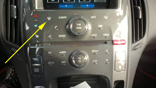

Beitrag von EcoDrive »
Wenn's schnell gehen soll benutze ich diese Sensortaste. ;)

Entweder 5min vor erreichen des Ziels Klima aus und Heizung Vollgas. Oder eben warten bis Scheibe wieder frei ist. :(
Die Sensortaste wirkt ebenfalls ziemlich mau...

Das mit der Dämmung kann ich mir gut vorstellen... Das ist jedenfalls wirklich ein sehr unangenehmer Minuspunkt, wenn man möglichst weit fahren will. Aber mit der bereits von eco-drive beschriebenen Taste hat man sehr schnell wieder frei Sicht!
