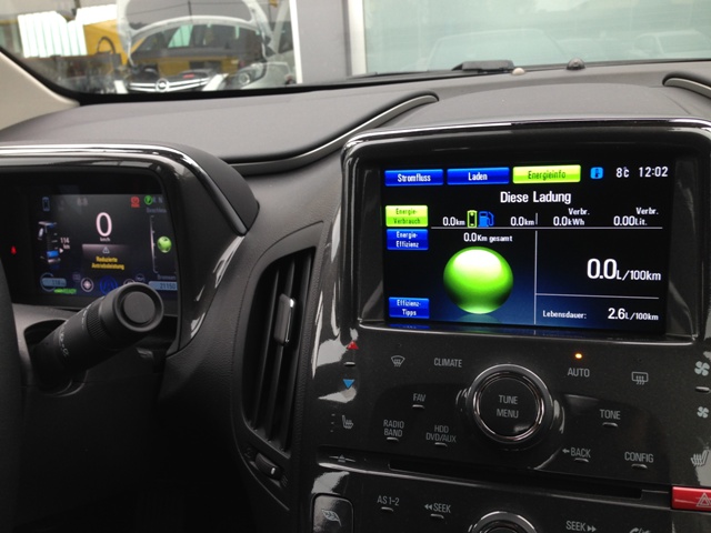

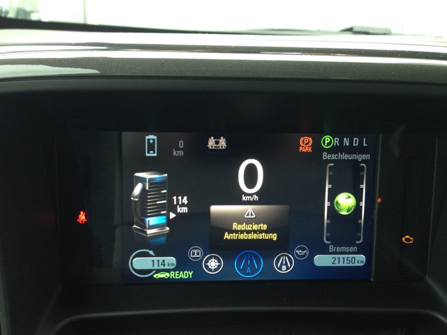

11:50 per Fernbedienung Vorklimatisierung gedrückt, Ampera hängt am Kabel und ist voll geladen.
12:00 Ich komme zum Ampera, RE läuft :? Batterie anzeige auf Null ???
musste dringend meinen Sohnemann abholen, also mit RE...
12:10 zu Hause angekommen, Ampera ausgeschaltet. Startknopf 3 Sekunden gedrückt, Akku Anzeige steigt wieder auf voll geladen.
Leider Brennt jetzt immer noch die Motorwarnleuchte :( werde dann mal testen ob sie mit 12 V Batterie abklemmen verschwindet.

Unsere Werkstatt wollte in dem Fall gar nichts machen... Also selbst die 12 V Batterie abgeklemmt, 2 Minuten gewartet und fertig 8-) :D
Alles wieder im grünen Bereich, dank unseres Forums

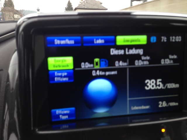

38,5l / 100Km??? :shock:
"Aktuell: 183'xxx Km!"
... "ENERGIE!" ;)

Bei nur 400 Meter Wegstrecke schafft sowas auch ein kleiner "Hilfsmotor".

AmpiD(r)iver hat geschrieben:38,5l / 100Km??? :shock:
Ehrlich gesagt fing er mit über 100 l / 100 km an, aber so schnell bekam ich mein Handy nicht an :lol:

Hallo Martin, so kurze Strecken werde ich mir dem Ampi nicht zurücklegen - 38 l Schnittverbrauch :o . Da hätte ich den Sohnemann mit der Schiebetruhe die 200 Meter transportiert. LG Rudolf :lol:

Kalchi hat geschrieben:Hallo Martin, so kurze Strecken werde ich mir dem Ampi nicht zurücklegen - 38 l Schnittverbrauch :o . Da hätte ich den Sohnemann mit der Schiebetruhe die 200 Meter transportiert. LG Rudolf :lol:
Schon klar Kalchi, am Ende waren es ja dann nur 0,13 L Verbrauch, kann man ja über den 38,5 L Schnitt sehen, Gott sei Dank :lol: .
