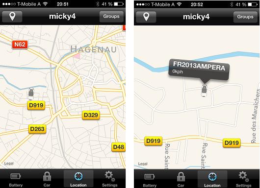

Habe gerade aus einem anderen Forum erfahren, dass man jetzt in der Karte der OVMS iPhone/iPad Applikation andere Ampera/Volt Fahrer anzeigen kann (sofern sie mitmachen).
Vorgehensweise:
(1) Bei "Einstellungen" bei "Parameter" #11 oder #12 einen Gruppennamen eintragen. Ich habe jetzt einmal "AV-FORUM-A" (A für Austria) bei mir eingetragen. Vermutlich ist es sinnvoll Gruppen für einzelne Regionen zu definieren ...
(2) Bei der Karte ist oben rechts ein button "Groups" wo man diese dann hinzufügt. (Bei der Android App v3.2.1 gibt es aktuell diesen button nicht, daher funktioniert es dort nicht). Man kann dort auch je nach Bedarf später ein- und aus-schalten (wenn man inkognito unterwegs ist).
Man sieht dann in der Karte alle die mitmachen, das eigene Fahrzeug groß, die anderen klein, jeweils mit der vehicleID beschriftet.
Wer macht mit ?
Wer sieht mich ?
Vorgehensweise:
Wer macht mit ?
Wer sieht mich ?

Hallo,
Ich bin wieder Zuhause, und habe jetzt "AV-FORUM-A" als Parameter #11 eingegeben.
Du solltest mich jetzt ca. 30 km nördlich von Straßburg sehen. Mein ID ist FR2013AMPERA.
Ich bin mal gespannt ob es klappt.

Servus !!!
- ovms-kratus.jpg (38.43 KiB) 11418 mal betrachtet
Kratus
- Beiträge: 1352
Re: Re : OVMS Gruppe
Toll!
Und ich wollte dich um ein Screenshot bitten, schon geschehen
Jetzt ist nur noch zu warten, dass diese Funktion auf der Android App auch auftaucht.
In der Zwischenzeit stelle ich die Gruppe wieder zurück (Paranoia).
