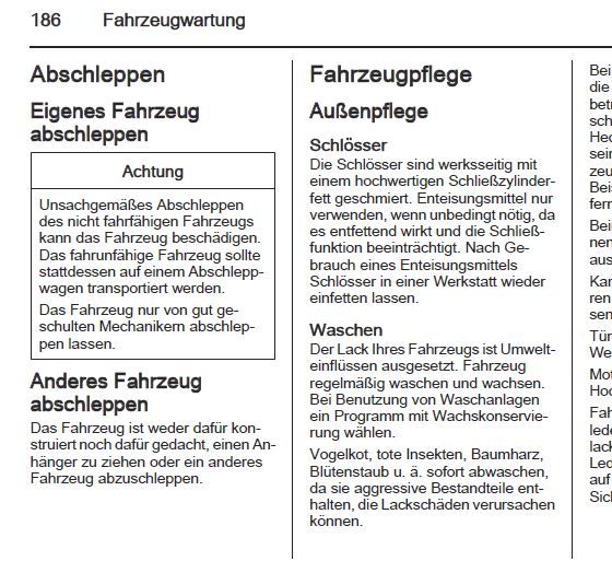

mein Ampera ist auch MJ 2012 (EZ 01-2012). Die beiliegende Betriebsanleitung ist Ausgabe 09/2011. Die sieht zum Thema "Abschleppen" anders aus als Deine:
Es scheint verschiedene Versionen zu geben. Welche Ausgabe ist Deine Betriebsanleitung?

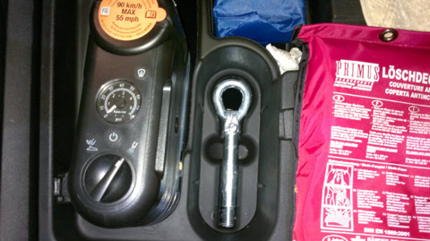

Hallo Ampera-Pete
Die Printversion habe ich noch nie so richtig angeschaut. Ich verwende am PC ausschliesslich die pdf-Versionen. viewtopic.php?f=25&t=278&p=22626&hilit= ... gen#p22626

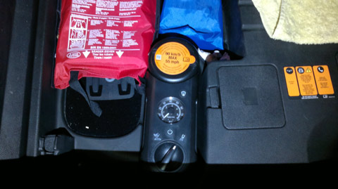

Ja, da hast du Glück, denn ich habe gerade das unnütze Zeugs aus dem Kofferraum verbannt.
Die Abschleppöse befindet sich hier: siehe Fotos ;)

EcoDrive hat geschrieben: Die Abschleppöse befindet sich hier: siehe Fotos ;)
Hallo EcoDrive,
danke für die Fotos!
Tatsächlich habe ich dort auch in meinem Ampera eine Abschleppöse gefunden! Bei meinem Liegenbleiben hatte ich den gesamten Kofferraum abgesucht inkl. Nebenfächern, nur unterhalb des Pannenkompressors hatte ich nicht gesucht ... :roll:

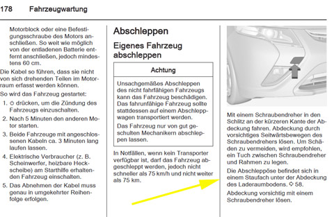

Primäres Problem in diesem Fall war aber meine Betriebsanleitung, die nichts zum Thema "Abschleppöse" enthält. Habe da jetzt auch geforscht und folgendes gefunden:
Es gibt (mindestens) vier Versionen der Betriebsanleitung:
a) Version 08/2011 (MJ 2012) keine Hinweise auf Abschleppöse
b) Version 09/2011 (MJ 2012) keine Hinweise auf Abschleppöse
c) Version 02/2012 (MJ 12.5) enthält Hinweis auf Abschleppöse und Abschleppen auf eigener Achse
d) Version 07/2012 (MJ 2013) enthält Hinweis auf Abschleppöse und Abschleppen auf eigener Achse
Ich denke, das Thema "abschleppöse" und "Abschleppen" ist nun geklärt.
