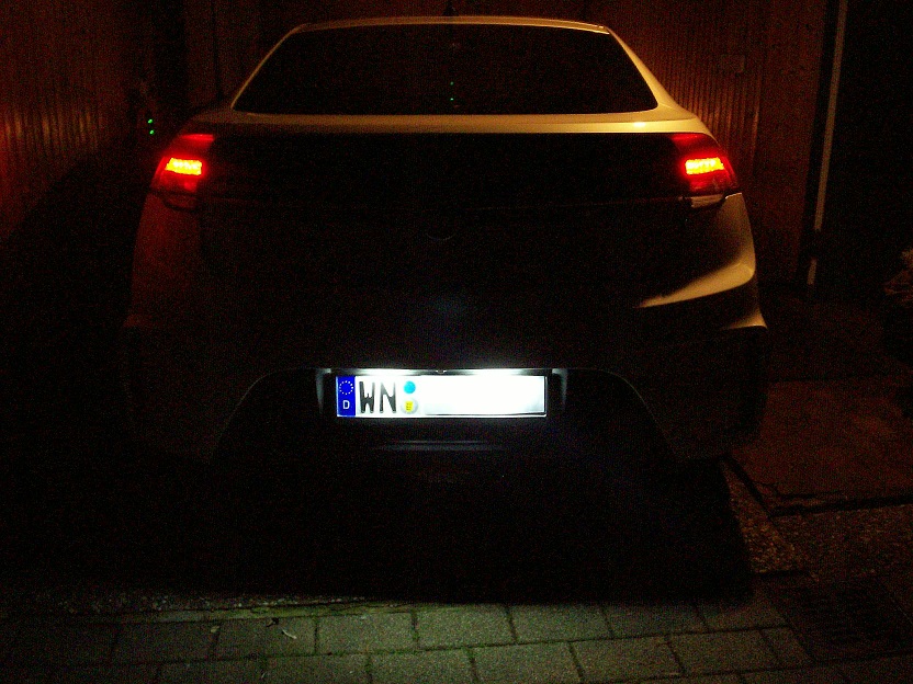

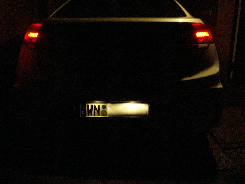

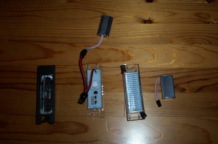

ich habe hier nochmal einen kleinen LED Beitrag in Ergänzung zu dem LED Scheinwerfer Carled Kit zusammen gestellt. Fast alle modernen neuen Fahrzeuge von Audi, BMW, Mercedes etc. haben heute schon LED Kennzeichenbeleuchtungen und ich finde die stehen dem Ampera auch gut. Da ich aber keine generell unerlaubten Sofitten verwenden wollte habe ich nach passenden LED Leuchten gesucht die auf den Ampera abgestimmt sind und die vorgegebene Helligkeit nach E-Kennzeichnung einhalten. Als direkte Ampera LED habe ich keine gefunden. Die Kennzeichenbeleuchtung des Ampera ist jedoch exakt baugleich mit der des Insignia und dem Zafira B. Und für diese gibt es einige genau abgestimmte LED SMD Kennzeichenbeleuchtungen mit passendem Helligkeitswert gemäß der Europa E-Kennzeichnung.
Das sieht dann so aus
Bausatz:
Bausatz
Bausatz
Vorher:
Vorher
Vorher
Nachher:
Nachher
Nachher
Die Kennzeichenbeleuchtungen passen exakt in die vorhandenen Öffnungen. Die Stecker passen allerdings nicht genau, daher habe ich passende Stecker aufgekrimpt um den Stecker am Ampera nicht abschneiden zu müssen. Die Teile haben eine E11 Kennzeichnung – wurden also in England zugelassen und tragen nach ECE Norm auch das „L“ Kennzeichen für die Kennzeichenbeleuchtung.
Die E Kennzeichen Diskussion hatten wir ja schon bei dem Scheinwerfer Kit. Ich finde es so passender. Ich habe die Kennzeichen LED bereits an anderen Fahrzeugen nachgerüstet und bislang auch bei einer Polizeikontrolle noch nie Probleme damit gehabt.

Was die Stecker angeht gibt's mehrere Möglichkeiten
abschneiden und Lüsterklemmen verwenden, oder
KFZ-Quetschverbinder
Stecker anlöten (ich hatte die noch, meine aber das es die KFZ-Lichtstecker bei Conrad gibt),
oder die Stecker an den LED abziehen in die vorhandenen Stecker vom Ampera einstecken und mit
Schrumpfschlauch korrosionsfest einschrumpfen.
Bei den letzten beiden Lösungen bleiben die Stecker am Fahrzeug erhalten, daher meine Favoriten.

Leuchten die Kennzeichenleuchten eigentlich auch bei Rückfahrkamerabeleuchtung, oder gibts da im Heck noch andere verbaute Leuchten (das hab ich mir noch nie angesehen...).
Denn wenn ersteres der Fall ist, sollte ja neben höherer Effizienz auch eine bessere Ausleuchtung des Heckbereiches mit den LEDs erreicht werden, da ja die Originalen nicht sehr hell ausleuchten.
Gruß Chris
Modell 2012
die1410
Beiträge: 51
Registriert: 26. Dez 2013 18:19
Wohnort: Schorndorf (BW)
Re: LED Kennzeichenbeleuchtung
Beitrag von die1410 »
Hm, gute Frage - daran hatte ich noch nicht gedacht. Wenn das Licht eingeschaltet ist leuchten sie ganz bestimmt aber mit dem Rückfahrlicht habe ich sie natürlich nicht zusammen geschaltet :).
Ob es jetzt in der Kamera seitlich neben dem Lichtkegel des Rückfahrlichts heller geworden ist wenn ich Abends den Rückwärtsgang einlege, darauf habe ich noch gar nicht geachtet. Werde ich heute Abend mal nachholen und dann berichten.
VG
Andreas
die1410
Beiträge: 51
Jetzt kann ich die Frage beantworten: Ich habe das mal in der abgedunkelten Tiefgarage getestet. Durch die LED ist definitiv mehr in der Rückfahrkamera zu sehen. Vor allem die seitlichen Bereiche werden etwas mehr ausgeleuchtet was wohl damit zusammenhängt, dass die LED auf den Boden scheinen und reflektieren.
Andreas

die1410 hat geschrieben:Lüsterklemmen verwenden
Nur als kleiner Hinweis: Lüsterklemmen sind im Fahrzeugbau nicht erlaubt (nicht korrosionsgeschützt, Brandgefahr). Ich würde, wenn man nicht Löten will, auf KFZ-Quetschverbinder zurückgreifen, saubere, platzsparendere und mit der richtigen Zange auch viel einfachere Lösung.
