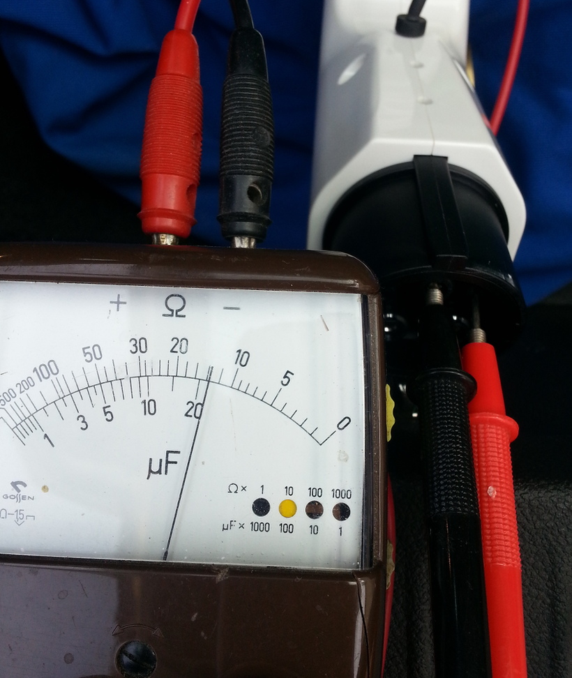

Ich hab heute mal den Widerstand gemessen und folgendes kam da bei heraus:

Hm, ja, das Meßgerät sieht ja schon etwas museumsreif aus. ;)
120 Ohm, das könnte daran liegen, daß man einen Widerstand in der Regel nicht im eingebauten Zustand messen kann. Der Strom sucht sich noch andere Wege und damit wird der Gesamtwiderstand geringer.

Markus Dippold hat geschrieben:Hm, ja, das Meßgerät sieht ja schon etwas museumsreif aus. ;)
Frag doch mal Herrn Bettermann, eigentlich ist er doch sehr umgänglich.
Äh,,da steht was von ohm x10. das bedeutet Anzeige mal 10 = ~1400ohm. Was für ein 13A Kabel "fast" richtig wär.
Und wo soll der Messstrom sich einen anderen Weg suchen?? :roll:
Da ist nur der R zw. PP und GND.

mikeljo hat geschrieben:Äh,,da steht was von ohm x10. das bedeutet Anzeige mal 10 = ~1400ohm. Was für ein 13A Kabel "fast" richtig wär.
Ich hätte gesagt: 14 * 10 bzw. 13.9 * 10 oder so ...
mikeljo hat geschrieben:Und wo soll der Messstrom sich einen anderen Weg suchen?? :roll:
Keine Ahnung.
Widerstände im eingebauten Zustand messen, da muß man schon wissen, was man tut, damit das Ergebnis auch stimmt.
