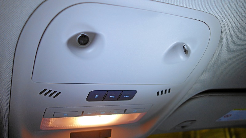

"Was ist denn das da?" fragte mich neulich ein Mitfahrer und deutete auf die beiden "Knubbel mit Öffnung" in der Dachkonsole.
Die Dinger waren mir bisher gar nicht aufgefallen, da normalerweise außerhalb des Blickfelds. Ich war ratlos. Ein Blick in die Betriebsanleitung half auch nicht weiter.
Ja was ist denn "das da"? :?:

Hast du eine Alarmanlage??? Sind sicher die Bewegungssensoren.

Oder die Mikros für die Freisprechanlage ?! .....

Hat er. 3 Knöpfe in der Dachkonsole = Alarmanlage. Das sind die Ultraschallsensoren für die Innenraumüberwachung.

Sind die Sensoren und die funktionieren super. Habe vor einigen Tagen meine Tochter im Ampera sitzen lassen. Er hat sich dann abgeschlossen und die Alarmanlage irgendwann scharf gestellt. Dauerte nicht lange, bis er wild gehupt hat. :shock::mrgreen::D
Die Mikros für das Telefon verstecken sich unter den Schlitzen weiter vorne.

S-Man hat geschrieben:Oder die Mikros für die Freisprechanlage ?! .....
Das Mikrofon der Freisprechanlage ist hinter den 4 kleinen Schlitzen, aber nur auf der Fahrerseite. Hinter den Schlitzen auf der Beifahrerseite ist nichts montiert (habe die Dachkonsole mal runtergenommen, als ich 12V für meine Dashcam suchte).

...Aha , daher leuchtet es nachts auch Blau aus den linken Schlitzen ,weil da nichts verbaut ist ...
Danke für die Aufklärung .

Es leuchtet aus den Schlitzen???? Das muss ich mir ansehen. Warum sollte das so sein, frage ich mich. Vielleicht ein "undichtes" Licht eines Schalters in der Nähe, der in die Richtung abstrahlt?

Es handelt sich hierbei um ein blaues Licht welches den Sinn hat den Schalthebel bzw. die Ablage zu beleuchten...
Das kommt aber nicht aus den Schlitzen, sondern direkt zwischen der Innenraumbeleuchtung aus so nem anderen kleinen Schlitz :-)

Also eine Ambientebeleuchtung. Beim Zafira sitzt die im Innenspiegel.
