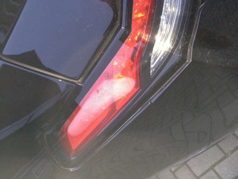

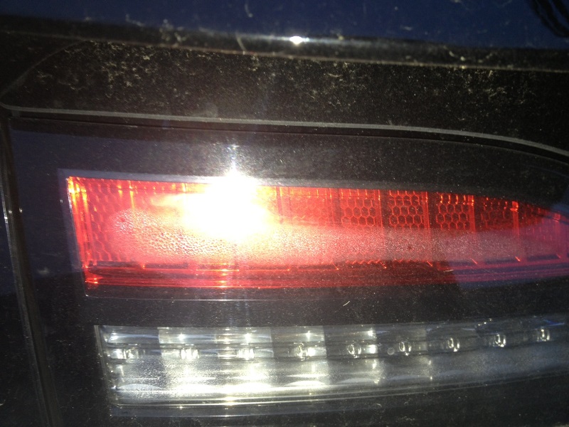

Hallo,
die hinteren Leuchtenabdeckungen (links und rechts) beschlagen bei feuchtem Wetter. Sobald es trocken ist verschwindet das Schwitzwasser. Die linke Abdeckung wurde bereits gewechselt. Jetzt tritt es zusätzlich auch bei den anderen hinteren Leuchtabdeckungen auf ? Ich denke da ist doch irgendwo was undicht ?
Außerdem beschlagen die Scheiben bei feuchtem Wetter sobald das Fahrzeug gestartet wird....nach einer Minute ist zwar alles wieder frei, aber das scheint doch irgendwie mit dem Schwitzwasser in Zusammenhang zu stehen.

Ne, das ist normal.hellos hat geschrieben:Hallo,
Das gibt sich, sobald die Lampen eine Weile leuchten.
Auch ne.hellos hat geschrieben:Außerdem beschlagen die Scheiben bei feuchtem Wetter sobald das Fahrzeug gestartet wird....nach einer Minute ist zwar alles wieder frei, aber das scheint doch irgendwie mit dem Schwitzwasser in Zusammenhang zu stehen.
Das ist Feuchtigkeit in der Belüftung, die sich bei entsprechendem Temepraturunterschied zwischen außen und innen dann gleich auf die Windschutzscheibe niederschlägt.
Das liegt daran, daß man bei modernen Fahrzeugen meistens die Klima nicht gezielt ausschalten kann, um auf dem letzten Kilometer der Fahrt mit normaler Belüftung die Feuchtigkeit rauszublasen.
Dann trägst du auch Feuchtigkeit mit rein. Allein das Ausatmen genügt schon, um die Scheibe anlaufen zu lassen.

Leider bleibt das längere Zeit auch bei eingeschaltetem Licht...haben das Problem andere Ampera Fahrer auch ?
- Beiträge: 2887
- Wohnort: Schweiz
Re: Hintere Leuchtenabdeckungen beschlagen
Hallo Hellos
Ja, das haben andere auch, auch bei mir tritt dies gelegentlich auf. Sieh mal hier diesen alten Thread viewtopic.php?f=17&t=1134&hilit=heckleuchten+beschlagen
Im Handbuch steht einfach abwarten, geht von selbst wieder weg, ist natürlich abhängig von der Witterung

Bei mir steht im rechten "Fake"-Rücklicht, also das ohne Funktion, das Wasser schon drin, ca 5mm hoch und man sieht es schon schwappen.
Im linken war Kondensat, das ist aber wieder weg. In den "richtigen" Rückleuchten läuft es fallweise auch mal an, vorallem wenn von aussen naß, verschwindet dann aber wieder.
Die "Fake"-Rücklichter werden bestellt und demnächst auf Garantie getauscht.
