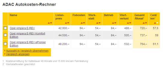

Ich habe dazu einmal einiges zusammengetragen.
ADAC Autokosten-Rechner Ampera1.JPG (17.65 KiB) 13328 mal betrachtet
Quelle: http://www.adac.de/infotestrat/autodate ... fault.aspx
Versicherungs-Typklassen KH/VK/TK 18/25/24
Der ADAC kommt zu folgenden Ergebnis
WIRTSCHAFTLICHKEIT
Betriebskosten*
Die Kosten für den Betrieb ergeben sich in erster Linie aus den Aufwendungen für den Strom und den
Kraftstoff. Fährt man meist kürzere Strecken und dann hauptsächlich elektrisch, sind die Betriebskosten
sehr niedrig. Wieviel Strom und wieviel Benzin der Ampera verbraucht, hängt stark von der Nutzung ab. Startet man die Fahrt mit voll geladenem Akku, dann werden im gemischten Betrieb auf den ersten 100 km 12,2 kWh Strom und 1,4 l Super verbraucht. Fährt man dann mit leerem Akku weiter, liegt der Verbrauch innerorts bei etwa 4,0 l, außerorts bei etwa 5,5 l und auf der Autobahn bei etwa 6,5 l Super pro 100 km. Auf kürzeren Strecken, die rein elektrisch zurückgelegt werden können, liegt der Verbrauch durchschnittlich bei 17,4 kWh alle 100 km im gemischten Betrieb. Damit kommt man mit einer Akkuladung etwa 70 km weit, Fährt man meist im Benzinbetrieb, liegen die Kosten deutlich höher.
Testverbrauch Schnitt (ersten 100 km) 12,2 kWh und 1,4 l.
Testverbrauch Schnitt pro 100 km (leere Batterie / elektrisch) 5,5 l / 17,4 kWh.
Für das Berechnungsbeispiel wurde der Verbrauchsmix für die ersten 100 km zugrunde gelegt, damit kann der Ampera eine sehr gute Bewertung in diesem Bereich erzielen.
Werkstatt- / Reifenkosten*
Für eine Beurteilung liegen uns noch keine (endgültigen) Daten des Herstellers vor - die Berechnung der
Werkstattkosten basiert auf Erfahrungswerte.
Wertstabilität*
Dem Ampera wird eine sehr gute Restwertentwicklung prognostiziert. Positiv wirkt sich die moderne
Technik und der niedrige mögliche Verbrauch aus. Auch ist innerhalb des vierjährigen
Berechnungszeitraums nicht mit einem komplett neuen Modell zu rechnen.
Kosten für Anschaffung*
Der "Grundpreis" für die getestete Variante "ePionier Edition" des Ampera liegt bei enormen 48.200
Euro. Dafür ist die Ausstattung komplett und wirklich umfangreich. Von Klimaautomatik bis Leder und
Parksensoren samt Heckkamera ist alles an Bord. Das relativiert den Grundpreis etwas, kann aber nicht
darüber hinweghelfen, dass Elektroautos und deren Technik noch immer sehr teuer sind.
Fixkosten*
Die Kfz-Steuer liegt bei 28 Euro im Jahr, das ist sehr günstig. Anders sieht es bei der Versicherung aus, hier liegen die Einstufungen für Haftpflicht, Teil- und Vollkasko sehr ungünstig, was für hohe Kosten sorgt.
Monatliche Gesamtkosten*
Betrachtet man die absoluten monatlichen Kosten für den Opel Ampera, dann kann sich das
Elektroauto mit Range-Extender nur ganz hinten in seiner Klasse einordnen. Viel zu hoch sind der
Wertverlust in Euro und Cent sowie die Kosten für die Versicherung - da helfen auch die niedrigen
Betriebskosten nicht mehr. Der Ampera ist also eher ein Prinzipienkauf, wirtschaftlich rechnen kann er sich zur Zeit nicht.
Quelle: http://www.adac.de/_ext/itr/tests/Autot ... dition.pdf
