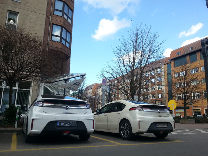

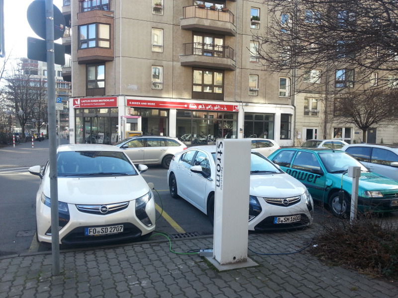

Dann mußt du aber auch das Lenkrad auf die andere Seite umbauen ...
In Berlin fährt ein Ampera herum, der hat immerhin schon mal die Pedale rechts ...
(Ist ein Fahrschulwagen, der vom BSM an Fahrschulen verliehen wird, siehe Bilder ... der weiße
Ne, habe keine Ahnung, ob man die Teile so abbekommt, daß darunter nichts irreversibel beschädigt wird.

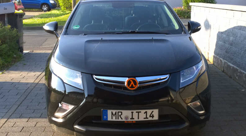

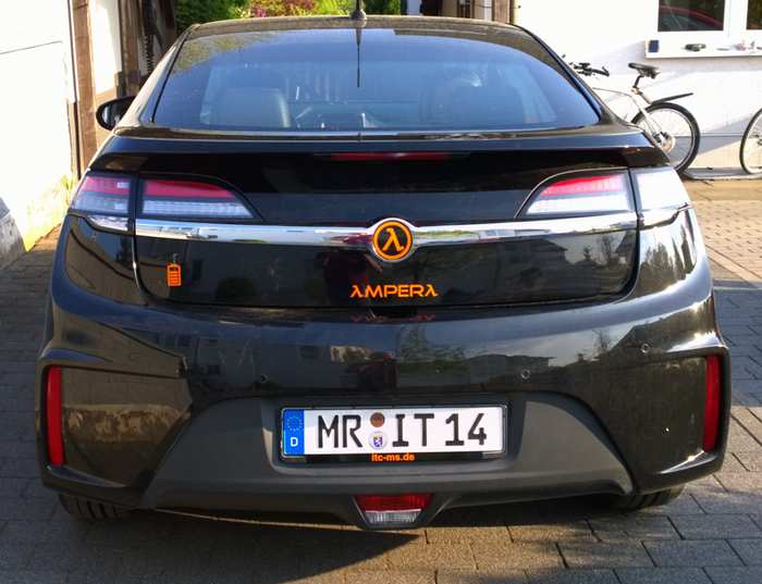

In Anlehnung an ein Computerspiel, das ich sehr gerne gespielt habe, sieht mein Ampi jetzt so aus...

Das Logo hinten ist geclipst und geht mit zwei alten Scheckkarten rauszuziehen (die Clipse sind bei 1:30, 4:30, 7:30 und 10:30 Uhr, soweit ich mich erinnere. Aber hinten sind sie sehr stabil, ich hatte es mehrfach im Laufe der Planung herausgenommen um zu messen.
Vorne ist kniffliger, da das Logo mit sehr filigranen Clipsen fest ist, da ganz vorsichtig arbeiten. Den Ampera-Schriftzug habe ich mit Heißluft und Scheckkarte abgemacht.
Bei den Felgendeckeln (original Leichtmetallfelgen) habe ich einen spare Satz besorgt, das Logo (Metall in Plastik) plangeschliffen und auch dort erst schwarze Autofolie (die zum Autos folieren) und dann das Logo aufgeklebt.
Die neuen Logos vorne und hinten sind foliengeplottet und auf Polystyrolscheiben geklebt. Die hintere Scheibe ist mit Heißluft gebogen, damit sie genau in die Vertiefung des ausgebauten Opel-Enblems passt.
Beim Lenkrad habe ich eine sehr dünne und leichte Polystyrolscheibe (0.2mm) mit dem Logo beklebt (damit dieses glatt bleibt) und diese mit Schaumband am Rand über das Opel-Logo geklebt, da darf man nichts schweres/hartes draufmachen, da es ja beim Auslösen des Airbags ein Geschoss würde. Daher ist das Opel Logo da sicher auch sehr gut befestigt.
So bleibt alles heile und man kann das zurückbauen. Wichtig: Sehr vorsichtig sein und: Das Ampera zerfällt in seine Einzelteile, beim Rückbau muss man es korrekt wieder "zusammenbauen". Mir gefällts, nun ist es ein Super-Exot...
