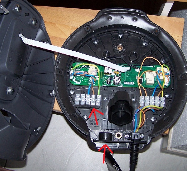

Der Elektriker soll noch die interne Verdrahtung an den Lüsterklemmen der Ladestation kontrollieren.
Diese wurde bei meiner Ladestation (gelinde gesagt) nicht sehr professionell ausgeführt.

Stimmt!
Habe alle internen Litzen mit Aderendhülsen versehen.

Pat hat geschrieben:Diese wurde bei meiner Ladestation (gelinde gesagt) nicht sehr professionell ausgeführt.
Siehe hier:
viewtopic.php?f=21&t=790
Prodatron
Beiträge: 624
Wohnort: Moers
Re: Qualität Ampera-Hotline
Beitrag von Prodatron »
Joachim hat geschrieben:Stimmt!
Dazu hatte raschtulla was geschrieben:
raschtulla hat geschrieben:Bei der Ladestation sind allerdings Lüsterklemmen verbaut die zwischen dem Schrauben und denn Litzen noch ein Metallplättchen haben, dieses verhindert eben das der Schraube die Litzen beschädigt. Daher sind bei der Ladestation keine Aderendhülsen notwendig.
Aderendhülsen können unter Umständen, wenn sie nicht richtig auf das Kabel geprest werden sogar mehr schaden als nutzen! Dazu verringert eine Aderendhülse die Auflagefläche zwischen Leiter und Klemme, daher gibt auch Klemmen wo man keine Aderendhülsen verwenden darf! Ich habe bei meiner Heimladestation bewusst auf Aderendhülsen verzichtet.
