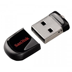

Ich habe das "Große" mit Navi aber KEINE Festplatte, ich habe auch diesen REC-Knopf NICHT, das wurde wohl eingespart beim MJ14, aber das macht nichts, es ist sowieso bequemer das von einem USB Stick, der fix angeschlossen ist zu spielen und das Teil ist wirklich klein.
Mini-USB-Stick
Mini-USB-Stick
