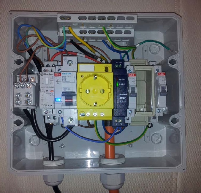

Nicht unbedingt die günstigste Variante, aber recht lehrreich*. Und immerhin erweiter- und reparierbar. Dies ist mal der Testaufbau, Spannungsversorgung für Pilotbox und alle Steuerkabel fehlen noch. Wenn es passt (= Freigabe vom Elektriker, nicht für jeden zum Nachbau empfohlen!) wird die Zuleitung auf 2,5 oder 4 mm2 erweitert [die 1,5mm2 Zuleitung wie gesagt nur zum Testen in der Aufbauphase!]. Im Moment ein wenig Zwangspause, weil Elektriker noch im Urlaub...
*Übrigens meine Frage in einem anderen Thread zur Abschaltung bei Spannungseinbruch: die Ladestation macht das lt Norm nicht, aber das Fahrzeug kann das Pilotsignal abdrehen wenn die Spannung nicht paßt. Und es ist tatsächlich nur das Pilotsignal durchgeschaltet. Wenn man beim Typ1 Stecker die Klinke auslöst, schaltet das Fahrzeug das Pilotsignal ab.

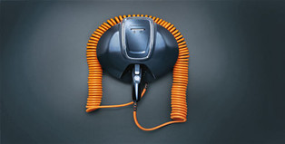

So, sieht ja schonmal ganz net aus!!! Alles mit 2.5² verlegt, kurze Wege. Die alte Steckdose und das 4m lange 1,5² (direkt an der Garagentür) wurden nämlich verdächtig "warm". Der OPEL-Ziegel wurde auch mit der Wandhalterung angeschraubt, so das der Stecker zugfrei eingesteckt ist. Auch kann dieser jetzt über den 20A Automaten ausgeschaltet werden. Das schont die Klemmen in der Schuko. Nun noch einen FI rein und man könnte an stelle der Steckdose auch das EVSelect Kabel oder die Heimladestation direkt anschließen.
Wobei ich mir nicht sicher bin ob das überhaupt nötig ist. Eigentlich lade ich immer über nacht mit "verzögertem Start" also fertig zur nächsten Abfahrt (morgensd zur Arbeit). Und dafür hat bis jetzt immer die Halbe Leistung (2 grüne am Ziegel) ausgereicht!
Das Voltcraft Messgerät ist super, kann alles anzeigen: Strom, Spannung, Leistung .... und noch viel mehr!

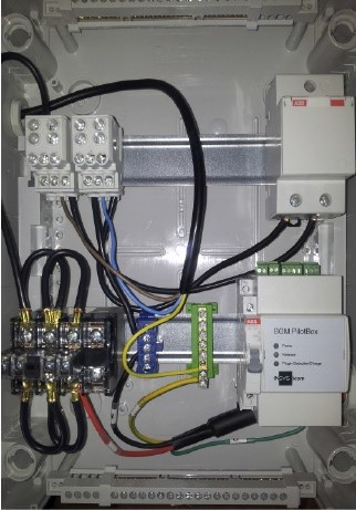

Ich hab mir das ganze Konzept nochmals angeschaut, meine vorhandenen Resourcen und meinen Bedarf. Da für mich der Lernfaktor im Vordergund steht und ich wahrscheinlich 2 Ladestationen brauche kam folgende Reevaluierung zustande:
Ladestation 1: zuleitungsbedingt nicht mehr als 16A möglich, 2.5mm² muß nach gezogen werden, Ausführung Modell "Eco", kommt auf ca. 300.- excl. Arbeitszeit mit integriertem Typ1 Ladekabel (und falls es wirklich mal was anderes sein sollte, eine 16A Schuko für alle Fälle)
Ladestation 2: da ist (zumindest) Drehstrom 16A/11kW möglich, wahrscheinlich sogar 22kW, da würde ich gern gleich eine Typ2 Steckdose haben und das wäre für fast alles was Strom braucht geeignet. Die Insys Pilotbox ist für Typ 2 optimiert, braucht nämlich auf jeden Fall ein Stecker-Verriegelungs-Dummy (bistabiles Relais oder so), da kann man gleich eine Typ2 Dose mit Aktuator nehmen. Und der Schütz ist mit 3x40A für den Ampera ein wenig überdimensioniert. Mit Typ2 Dose wird das dann schon > 650.- sein.
Wenn man nicht basteln will kann man natürlich auch die KEBA 86.875 nehmen, kann man von einphasig 3,7kW bis 22kW schalten ...
