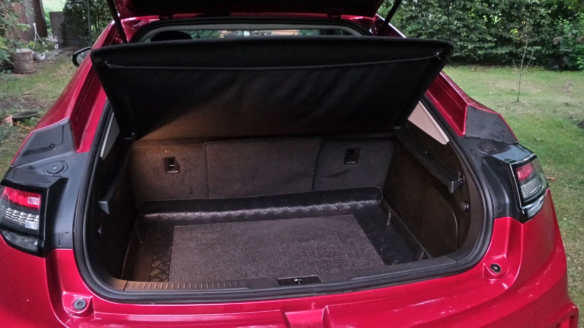

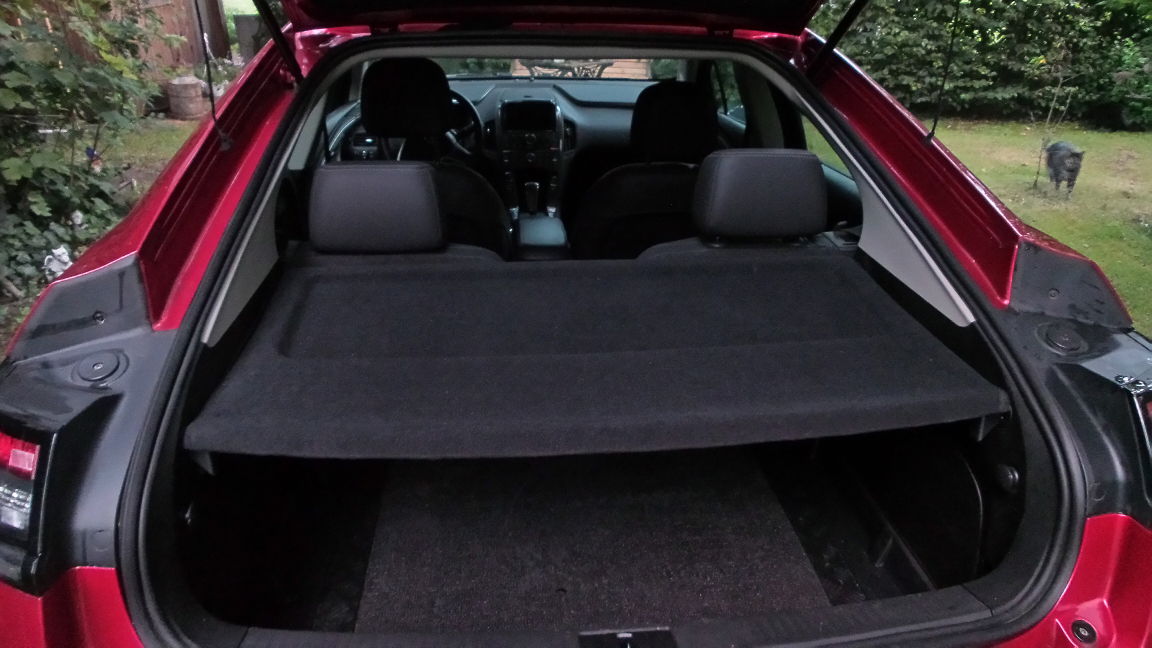

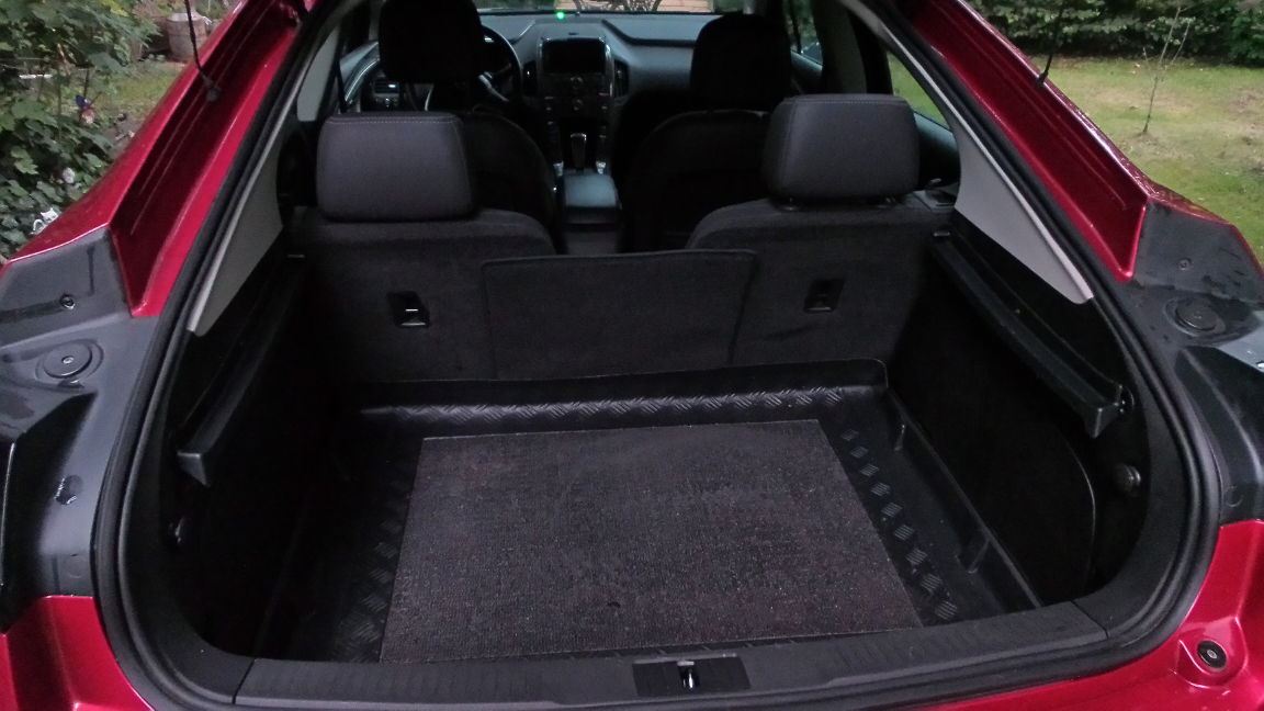

Sooo, jetzt habe ich endlich mal die Zeit gefunden Fotos zu machen.
Ich hatte das schon Gestern versucht, aber es war schon so Dunkel, dass die Kamera blitzen wollte und die Fotos, die dabei herausgekommen sind dahen so schlimm aus, dass ich sie nicht veröffentlichen wollte.
Dabei ist mir ein Problem bewusst geworden, dass ich bisher nicht gesehen hatte. Wie die Kordeln von der Hutablage abmachen, wenn man die Hutablage mal rausnehmen will? Momentan kann ich die Kordeln mit den Knoten durch die Löcher mit etwas mehr Zug herausziehen, aber das ist natürlich keine langfristige Lösung. Ich habe auch schon gedacht, ob ich die Kordeln per Clips an den Gasdämpfern anclipse, aber die müssten dann schon sehr gut passen. Vielleicht hat von Euch ja einer eine Gute Idee.
Die Kofferaumwanne ist übrigens für einen Touran gedacht gewesen. Sie war etwas zu lang und so habe ich sie eben passend zugeschnitten. Von der Breite passte sie ganz gut.
Nebenbei: Gestern hatte ich 20 Km auf meinem Tacho! Fünf x 4 sind doch 20 ;-)
ab von den Haltekordeln
Kofferraum geöffnet
Kofferraum geöffnet
So sieht es aus, wenn man die Ablage heraus nimmt.

Schaut voll professionell aus, Super ! Wie hast du die Leisten angebraucht ? Ist da eine Schraube in der Mitte ?

Ich finde außer der Katze im Bild :-) das Fach (aus der alten Ablage) unter der Hutablage sehr kreativ ;-)
