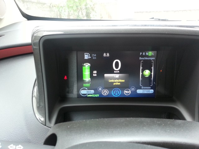

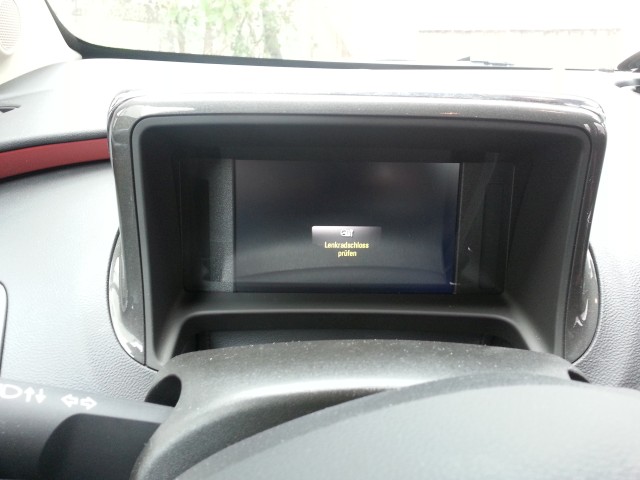

vor einigen Tagen kam bei meinem Volt die Meldung :
" Fehler am Lenkradschloss, bitte suche Sie eine Fachwerkstatt auf "
Ich habe darauf hin sofort, die Spannung meiner Starterbatterie, überprüft.
Da Unterspannung , schon 2 X Fehlermeldungen verursacht hatten, die aber nicht auf das accu hinwiesen.
Die Meldung war dann nach An- un Ausschalten des Systemes wieder weg , und kam auch nicht wieder .
Ich wäre ja auch in eine Fachwerkstatt gefahren, wenn, das auch die 15 km entfehrnte Ampera Fachwerkstatt,
hätte machen dürfen .
Da aber Chevrolett Volt, eine total kundeunfreudliche Regelung hat, daß nur ganze 10 Werkstätten in Deuschland, an mein Auto, handtieren dürfen, habe ich das auf die nächste Wartung bei der 150 km entfehrnteen Werkstatt gestern , nach gucken lassen.

Hallo, und guten Morgen,
Nach dem nun schon wieder die absurdesten Fehlermeldungen bei meinem Volt kamen,
wie z. b Parkhebe l bitte auf P stelle, oder Zündschloss uberprüfen lassen oder Schließenerichung überprüfen lassen,
steht nun mein liebes Stück schon seit letzten Montag in der Voltwerkstatt.
Es handelt sich anscheinend um einen Wackelkontakt im Schalthebel ?
Ein neuer ist bestellt.
Doch Chevrolet Volt Deuschland kann nicht liefern!
Opel hat 6 Stück auf Lager
Der darf aber laut Chevrolet nicht eingebaut werden ? (Garantiefall aber, ist das nicht ein großer, zusammenhängender Konzern, mit z. T. gleichen Ersatzteil Nunmern ?
Ein einziges Dilemmer ist das mit Chevrolet.
Vor 2 Jahren hatten wir ein änliches Problem.
Für meinen neuen Volt, gab es keine Reifensensoren,für meine Winterreifen !
Die durften auch,-- nicht von Opel kommen
Sind dann aber letztendlich, doch,--- von Opel, gekommen .
Immerhin, zahlen sie mir seit gestern den Leihwagen.
Aber was sollen alle diese kundenunfreundlichen Hindernisse ?
Na Ja wenn es denn nun wenigsten die Ursache ist ??
